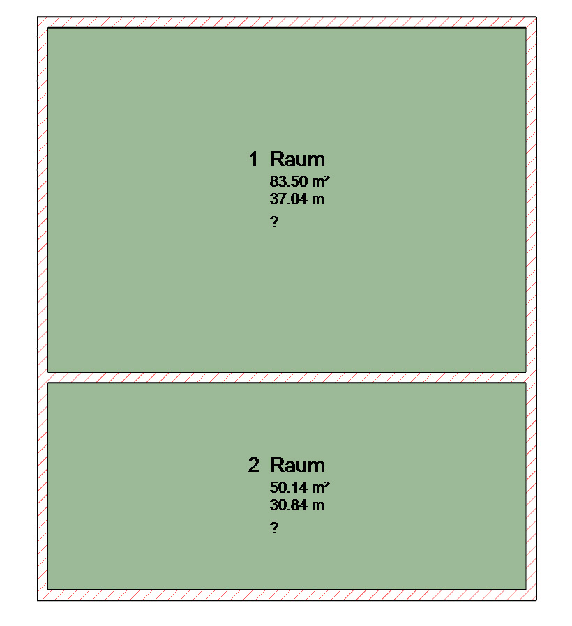

ich habe eine Wand abgebrochen (siehe Anhang) die jetzt
verbindung mit dem Flur hat, aber bei der WF werden die
Räume nicht als einen Einzelnen, sondern mit zwei Räume
angesehen. Wie kann ich die Räume verbinden sprich einen Raum
erstellen ?

Hallo Hack,
Phasen wieder, gell   ? Im Normalfall erkennt Revit das automatisch und zeigt Dir einen "Redundanten Raum" an, da abgebrochene Wände keine Raumbegrenzung sind. Ich denke, entweder hast Du da eine Raumtrennung oder die Räume sind nicht der richtigen Phase zugeordnet. Denn wichtig und nicht vergessen: Räume sind Phasenabhängig!. Das heißt die Räume werden der Phase zugeordnet, in denen Sie erstellt wurden; Konkret: Ist beim Erstellungszeitpunkt des Raumes in den Eigenschaften die Phase "Bestand" eingestellt, gehört der Raum dieser Phase an und keiner anderen! Willst Du einen Raum in der Phase "Neu" haben, muss zum Erstellungszeitpunkt diese Phase in den Eigenschaften auch eingestellt sein! Das hat den Vorteil, dass gleiche Räume, z. B. der Flur einmal in der Phase Bestand mit z. B. 25m² vorhanden sein kann und in der Phase "Neu" mit z. B. 35m² (da eine Wand abgebrochen wurde...).

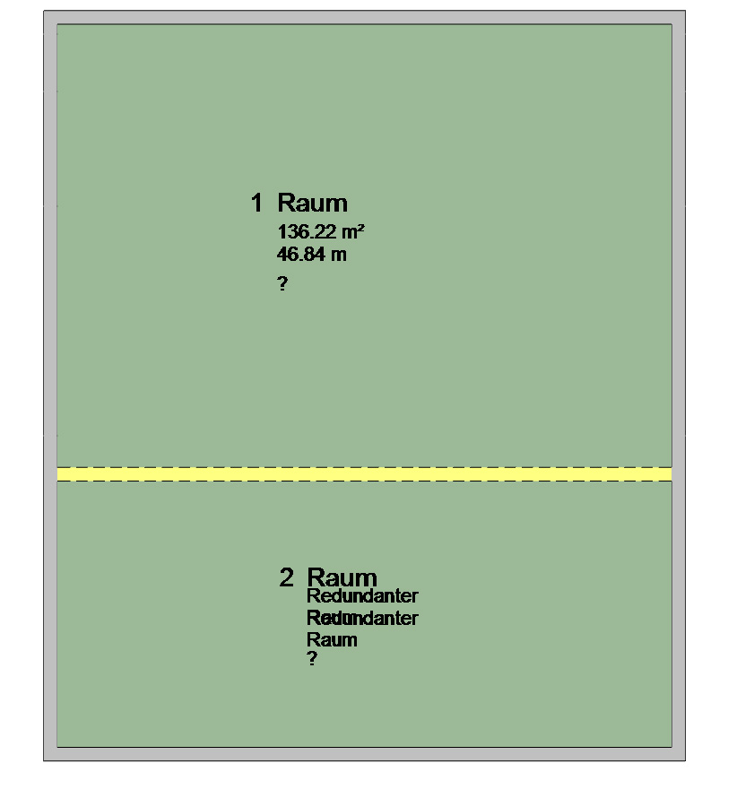

Hallo Max,
nein diesmal liegts es nicht an den Phasen
Aber ich hätte eine Vermutung.. Es wurden nur Brüstung und Fenster ausgebrochen, Sturz (ca. 25cm) bleibt bestehen.
Könnte es daran liegen, dass er es nicht als 1 Raum erkennt?
Komischerweise geht der Raum auf der einen Seite "durch die Wand", die Begrenzung liegt praktisch an der Außenseite der Wand.

Servus Hack,
vielleicht hilft Dir dann "Raumbegrenzung" deaktivieren (in den Eigenschaften der Wand)?

Mahlzeit Max,

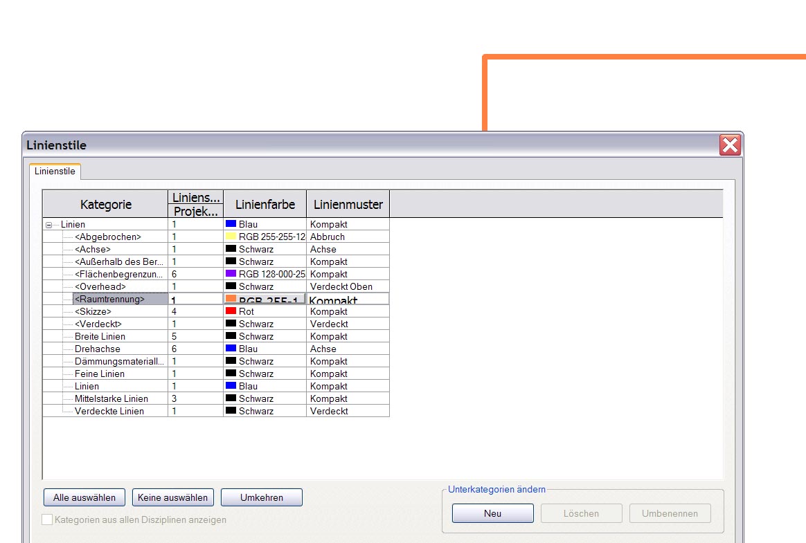

Glaube habe den Fehler entdecke, und zwar, ich habe bevor ich den Anbau begonnen habe, eine BRI Berechnung vom Bestand gemacht, nun sind natürlich die Raumbegrenzungen noch da  , hab sie gelöscht, dann gings.
Aber hab doch noch eine Frage an dich, habe der Raumtrennungslinie bei den Linienstilen eine andere Farbe gegeben, wies du in deinem Skript schon beschrieben hast, blos bei mir weden sie nicht in der Farbe dargestellt. Wie kommt das ?

Servus nochmal,
BRI-Berechnung: Mach Dir dafür eine extra Phase, die ganz oben eingefügt wird und nenne diese "BRI" oder sowas, damit da nix kollidiert! Dann kanst Du sauber die Raumtrennungen dort einfügen und die stören dann später nirgendwo mehr...
Raumtrennungsfarbe: Eigentlich ist das ein Linienstil, wenn Du den entsprechend farblich änderst sollte das gehen...
