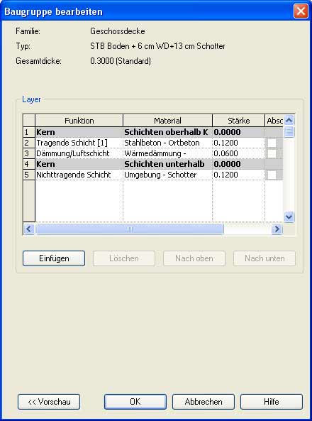

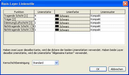

Gute Morgen,
ich hab immer wieder mit den Schnittstärken (Darstellung) probleme (siehe Anhang)
Knnn mir jemand sagen, wo der Fehler in meinen Einstellungen liegt.
hack

Hallo Hack,
rutsch mal die Dämmung aus dem Kern raus in der Konstruktion, ich denke, dann gehts...

Hallo Max,
das war's auch nicht, aber habe es jetzt gefunden,
unter Objektstile - Geschossdecken war bei Allgemeine Kanten
Linienstäke-Schnitt 4 eingestellt, auf 1 gesetzt und es funkt.
Trodem Danke für deine Bemühung
