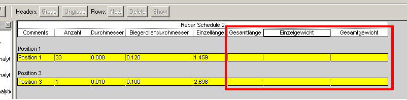

Hallo,ich möchte eine Bautteilliste nach dem Schema auf dem Screenshot erstellen, jedoch weiss ich nicht, wie ich die Gesamtlänge, das Einzelgewicht und das Gesamtgewicht realisieren kann.
Man müsste hier eine Formel eingeben, die die Anzahl der Elemente der jeweiligen Position mit der Einzellänge/Gesamtgewicht mulitpliziert.
Mein Problem ist jedoch, dass ich nicht auf die Anzahl zugreifen kann, da hier eine Fehlermeldung kommt.
Für das Einzelgewicht würde ich folgende Formel eingeben:
(Durchmesser/2)^2 * 3.14 * Einzellänge * 7850
hier kommt aber auch eine Fehlermeldung (7850 ist das spezifische Gewicht von Stahl, 7850 kg/m³)
Ich hoffe, mir kann jemand diese Frage beantworten

Hi gsus123,
welche Fehlermeldung kommt denn?
Stimmen die Einheiten? Wenn Durchmesser eine Länge ist und die Einzellänge auch (wovon ich mal ausgehe), dann kommt bei der von dir geposteten Formel ein Volumen raus. Ist Einzelgewicht als Volumen definiert?

die Fehlermeldung lautet Inkonsistente Einheiten.
Zudem müsste Kilogramm rauskommen. Der Durchmesser sowie die Länge sind METER, hab in den Eigenschaften nocheinmal nachgeschaut.
(Durchmesser (m)/2)^2 * 3,14 * 7850 kg/m³ * Länge (m) ->Meter kürzen sich raus, übrig bleibt Kilogramm.
Als welchen Typ muss ich Einzelgewicht definieren?

Hi gsus123,
ist schon klar, dass eigentlich Kilogramm rauskommt, nur kenne ich keinen Weg, das dem Revit auch mitzuteilen, da weder in der Disziplin Allgmein noch in der Disziplin Tragwerk selbiges angeboten wird.
Ich würde also bei deiner erstgenannten Formel bleiben, denn dann kommt ein Volumen raus (Meter durch "Konstante" zum Quadrat multipliziert mit 2 weiteren "Konstanten" und Meter ergibt m³) und das kann man auch als Typ für das Einzelgewicht angeben (auch wenn es eigentlich falsch ist). In der Formatierung kann man dann das Einheitensuffix für das Einzelgewicht auf "keine" stellen, da das m³ in der Tabelle ja eher unerwünscht ist.

Ok,
nur wie löse ich das Problem mit der Fehlermeldung "inkonsistente Einheiten"?

Wenn du als Typ für das Einzelgewicht Volumen angibst, als Formel
verwendest und sowohl Durchmesser als auch Einzellänge als Typ Länge angegeben sind dürfte die Meldung nicht erscheinen.

etwas eleganter geht es dann doch noch: als Typ für das Gewicht "Anzahl" verwenden und dann folgende Formel:
(((Durchmesser/2)^2 * 3.14 * Einzellänge * 7850) / 1 m³
Somit rechnet man die Einheiten der Kreisfläche und der Einzellänge wieder heraus und erhält einen Zahlenwert ohne Einheiten. In der Formatierung der Tabelle kann man dann noch die gewünschte Anzahl an Nachkommastellen angeben.

Danke euch beiden!
Es hat funktioniert!
Jetzt möcht ich euch nur noch fragen, ob ihr mir meine erste Frage auch beantworten könnt:
Ich habe beispielsweise 10 Stäbe der Position 5 mit einer Einzellänge von 3m.
Ich möchte nun in meiner Bautteilliste mir neben der Einzellänge und der Anzahl der Stäbe der Position 5 auch die Gesamtlänge anzeigen lassen.
Die Formel würde lauten Einzellänge * Anzahl, aber leider darf man die "Anzahl" nicht in einer Formel verwenden...
Gibts da einen Trick, wie man es trotzdem hinbekommt?
