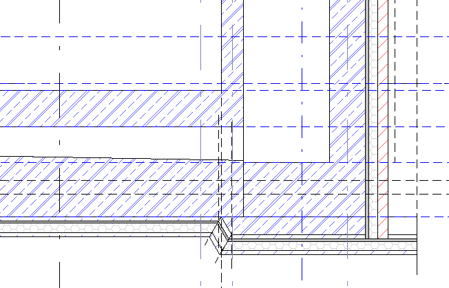

Hallo Kollegen,
wie kann ich Bettungsschichten (aus Schutzbeton-Abdichtung-Dämmung-Schutzbeton) unter einer Bodenplatte (mit unterschiedlichen Dicken für Fundamentverstärkungen, Aufzugunterfahrten etc.) darstellen/konstruieren? Die Übergänge zwischen den unterschiedlichen Bodenplattendicken werden nicht vertikal sondern geneigt ausgeführt. Ich suche nach einer Lösung, mit der die Bettungsschichten dem Verlauf der Untersicht der Bodenplatte parallel folgen (3d).
Versucht habe ich es mal mit einer Decke, die aus den versch. Schichten besteht und die ich aus mehreren horizontalen und geneigten Teilen zusammengesetzt habe (s. Screenshot). Die Ränder habe ich mit Schnittprofil bearbeiten geändert und damit das gezeigte Ergebnis erreicht. Allerdings ist diese Vorgehensweise viel zu umständlich und einfach nicht praxistauglich. Dazu kommt noch, dass im Grundriss unerwünschte Nebenwirkungen entstehen, da die Linien und Schichten der wegprofilierten Volumen sichtbar werden.
Danke für alle Hinweise.

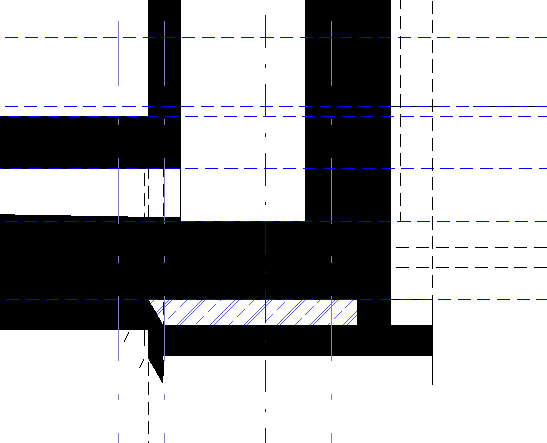

Hallo Kollegen,
inzwischen habe ich das Verfahren mit Hilfe verschiedener Deckenplatten und bearbeiteten Profilrändern etwas verfeinert und im Schnitt ein einigermaßen zufriedenstellendes Ergebnis erreicht (sh. Fundament_mittel). Allerdings ist das nur "kosmetisch", wenn man in den groben Darstellungsmodus umschaltet (sh. Fundament_grob), gehen die Proflilierungen verloren, ebenso wenn man die Decken bearbeitet oder eine neue Ansicht erzeugt.
Otmar

Hallo Otmar,
in der 2008er Version ist hierfür die Funktion der Geschossdeckenbearbeitung erweitert worden. Damit könnte man sowas ganz gut modellieren.
Die Funktionsweise ist hier
kurz vorgestellt.
Da die Bauteile für eine Präsentation aber nicht direkt erforderlich sind, ist es nur sinnvoll das in 3D zu Modellieren, wenn die Bauteile als Bauteilliste ausgewertet werden für die Massenermittlung. Ansonsten lohnt der Aufwand in 3D nicht, sondern sollte besser als 2D im Schnitt eingefügt werden.
