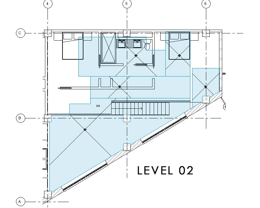

hallo leute,
ich habe eine sache, die mich schon seit längerem stört und für die ich trotz mehrfachen probierens und stöberns noch keine lösung gefunden habe...
wenn ich in einem mehrgeschossigen gebäude in den unteren etagen schon die räume beschriftet habe und es dann in einem der oberen machen möchte, dann bekomme ich beim verwenden des 'raum'-befehls immer die darunter liegenden räume auch zu fassen. das muß doch irgendwie zu unterdrücken sein.
sicher gibt´s eine einfache lösung, aber es klappt z.b. nicht, wenn ich in sichtbarkeiten der darunter liegenden geschosse die 'räume' ausblende.
hat jemand einen tipp für mich?
geschossweise von oben anzufangen mit den raumbeschriftungen wäre sicher grundsätzlich eine lösung, aber nicht, wenn ich nachträglich obere geschosse ändere, was häufiger mal passiert.

hallo max,
irgendwie kann es nicht an unseren zeichnungen bzw. wänden liegen, denn dasselbe phänomen hatte ich jetzt auch mit einem trainingsfile, das bei der 2008'er version mitgeliefert wurde.
dort hieß es, dass man im level 01 räume beschriften und anschliessend im level 02 räume, die angeblich schon vorhanden sein sollten mit raumbezeichnungen versehen sollte.
also folgte ich der beschreibung, ging in den grundriss level 02, wählte unter 'raum und flächen' den befehl 'raumbeschriftungen'...
aber, siehe da, als ich dann mit dem mauszeiger in den grundriss kam, zeigte er mir statt der angeblich vorhandenen räume des levels 02 die darunterliegenden...
was ist denn da kaputt??
zum besseren verständnis habe ich nochmal die beiden geschosse angefügt und die räume, die jeweils angezeigt werden, sobald man mit dem befehl 'raumbeschriftungen' in den grundriss klicken will.
ich hoffe, dass uns dabei jemand helfen kann, denn das ist nervig!
wir hatten ja etwas gehofft, dass es mit der 2008'er version besser werden würde, aber leider nicht!
gruß, stefan

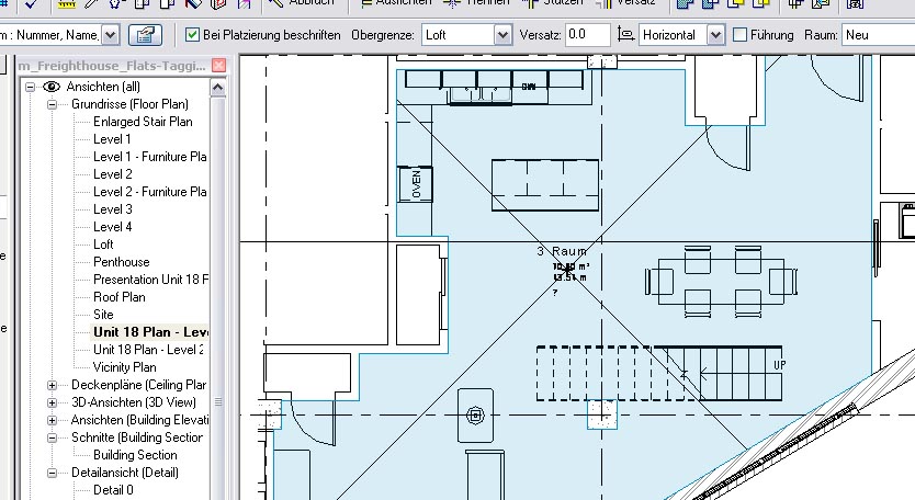

Hallo Stefan,
wie ich schon vermutete, liegst an der Oberkante des Raumes. Die ist im Template nicht mit den Ebenen verbunden, sondern hat einen manuellen Versatz.
In dem Autodesk-Beispiel ist das genauso. Wenn Du den Raum erstellst hat er einen Versatz von 4000mm von der eingefügten Ebene. Da die Loft-Ebene aber auf 2745 über der Ebene 1 liegt, ragen die Räume über die Ebene hinaus und überlappen somit in der Ebene "Loft".

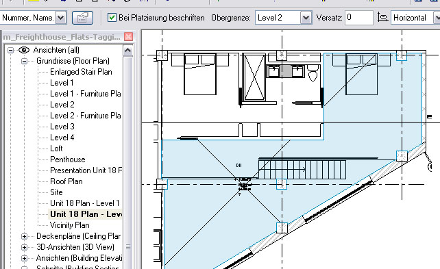

Wenn Du also die Räume erstellst, checke immer die Optionsleiste und stelle bei "Obergrenze" die nächste Ebene ein (Hier:"Loft") und bei Versatz "0".
Dann werden die Räume sauber an die Ebenen gesetzt und überschneiden sich nicht. Dann passts auch mit der Darstellung wieder :-).
Die Oberkanten können natürlich auch nachträglich in den Eigenschaften angepasst werden.
(Die Ebenen in dem Beispiel sind auch noch ungünstig beschriftet. Die Ansicht "Unit 18 Plan - Level2" liegt auf der Ebene "Loft").

hallo max,
du hast absolut recht, auch bei der trainingsdatei war insofern unsauber gearbeitet worden und die wände haben entweder unten oder oben versätze! aber genau genommen hat man doch immer entweder oben oder unten einen versatz. wir arbeiten z.b. so, dass die geschossebenen immer die oberkante unserer rohdecken sind, d.h. dass die decken sozusagen unten dran hängen. wenn ich jetzt auf einen gedachte ebene eg eine wand stelle, die bis zur ebene og geht, dann stößt sie ja automatisch durch die eg-decke. wir fixieren dann meist die wände an der decke und gut.
du hattest mir damit genau den richtigen denkanstoss gegeben:
ich hatte nun mal bei der übung einen raum-dummy im level 1 angeklickt und siehe da, der hatte einen versatz von 4000mm... somit ragte er nämlich in das darüber liegende geschoss. dann hatte ich den versatz des raumes auf 1500mm runtergesetzt und schon war der raum nur noch im grundriss level 1 zu greifen. im darüber liegenden level konnte ich nun vernünftig räume einfügen!
hurra!
