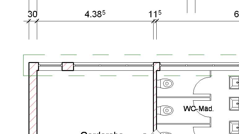

wie kann ich den Ansichtsbereich wie in der Ver. 9.1 ausblenden,
in der 2008 wird er angezeigt und auch gedruckt.

Hi Hack,
über Ansicht und Sichtbarkeit/Grafiken (oder mittels VG) kann man im 2008er Revit im Dialogfeld Sichtbarkeit/Grafiken auf der Registerkarte Beschriftungskategorien den Planbereich ein- bzw. ausschalten.

Hallo Torsten,
die Lösung in der 9.1 war doch gut, so muß ich immer zuerst über VG den Bereich einblenden und wieder ausblenden. In der 9.1 wusste man gleich wo man ein Planbereich angelegt hat, das sieht man jetzt nicht mehr.
Aber vielleich geht es nur mir so.

Hi Hack,
ich kann es gerade in Ermangelung einer 9.1 nicht probieren, aber wenn ich mich recht erinnere, dann waren die Planbereiche dort nur sichtbar, wenn die Maus über dem Rand eines Planbereichs stand. Somit stellte sich ggf. die Frage, wo in der aktuellen Ansicht der Ansichtsbereich "überschrieben" ist und zumindest das lässt sich mit der "neuen" Lösung einfacher nachvollziehen.

Hallo Torsten,
... hast auch recht, es ist eigentlich nur eine Gewohnheitssache,
ich denke bis in 1-2 Wochen hat man sich daran gewöhnt.
