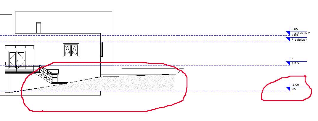

wie kann ich mein Gelände weiter nach unten darstellen.(Bild)
Hängt die Höhe des Geländes mit der untersten Ebene zusammen ?
Das Gelände habe ich von 0.0 nach unten erstellt.

hallo,
die tiefe des geländes bestimmt man unter "einstellungen" -> "grundstückseinstellungen". hier dann mal das höhenniveau der basis auf -5.00 stellen, das sollte passen.
grüße

Hi, Danke schön, das wars.
