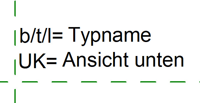

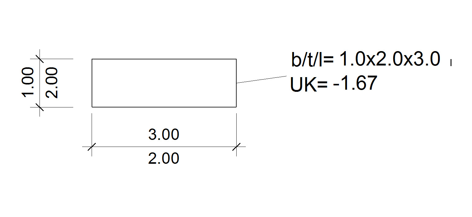

Hallo.
Ich habe bei der Fundamentbeschriftung Probleme. Ich kann für die Werte Tiefe und Höhe keine Parameter auswählen. Wenn ich sie neu definiere funzt es auch nicht. Es soll die Beschriftung Breite/Tiefe/Höhe und die Unterkante beschriftet werden.
Die Unterkante ist der Parameter = Ansicht von unten.
Breite funzt auch. Aber der Rest ?????
Vielen Dank für jeden Hinweis.

Hallo Carsten,
einige Parameter verhalten sich da nicht wie sie sollten...
Wenn Du aber die Beschriftung "Typname" verwendest, kommst Du auch zum Ergebnis bezüglich der Beschriftung der Aussenmaße. Vielleicht hilft Dir das weiter.

Hallo Max.
Danke so gehts.
Der Typname sollte dann natürlich immer korrekt eingetragen werden.
