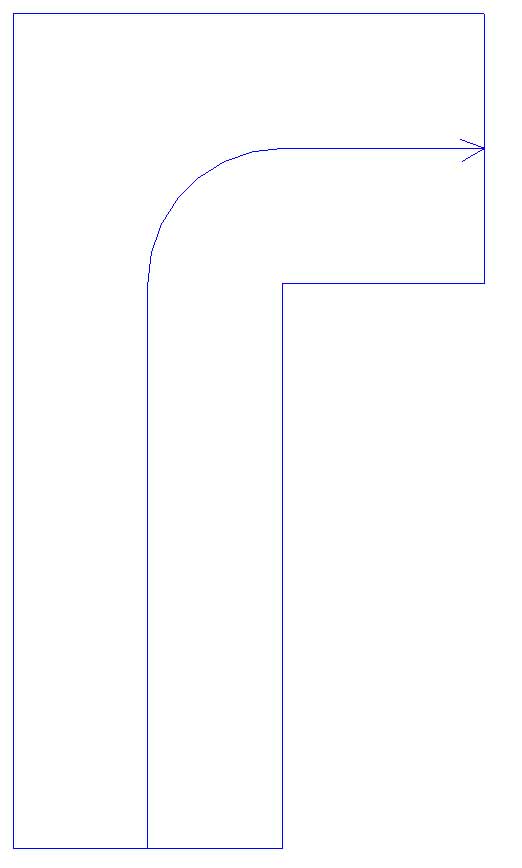

Ich habe eine Treppe vom UG ins EG erstellt, die Treppe geht nicht weiter nach oben. Wie kann ich jetzt die Treppe einstellen das der Treppenbereich der unter der UG-Decke liegt gestrichelt dargestellt wird, und am Treppenende (Treppenloch)ausgezogen, und die Laufrichtung dargestellt wird.(siehe Bild)Ich befinde micht im EG.

Ich würde folgendes versuchen:
- Modellgraphikstil: Drahtmodell
- Funktion: Liniengraphik. Linientyp: Verdeckte Linien
- einfach die gewünschten Linien der Treppe anklicken
- Modellgraphikstil: Verdeckte Linien - FERTIG

Noch einen Tip zur Funktion Liniengrafik:
Wenn man mit dieser Funktion eine Linie anklickt, dann entstehen an den Enden der Linie runde Punkte (ähnlich den Griffen in AutoCAD). Diese können dann verschoben werden! Somit ist es möglich auch Teile einer Linie mit einem anderen Linientyp zu versehen. Dies kann gerade bei einer Treppe sehr praktisch sein.

noch besser geeignet ist meines erachtens die funktion "verdeckte linien anzeigen" (7. schaltfläche von links in der werzeugleiste). damit wählt man zuerst das verdeckende element (hier die geschossdecke) anschliessend das dahinterliegende element (die treppe). nun wird automatisch der verdeckte teil der treppe gestrichelt dargestellt. manuelle anpassungen der einzelnen linien erübrigen sich, auch das umschalten des anzeigemodus ist nicht nötig und wenn sich die treppenöffung oder die treppe selbst ändert, wird die darstellung automatisch nachgeführt.
für das anzeigen der laufrichtung gibt es in den elementeigenschaften der treppe die option "laufrichtung in allen ansichten anzeigen".

mit den "verdecke Linien anzeigen" werden die Stufen zwar angezeit unter der Decke, aber nicht gestrichelt !?
ich habe "laufrichtung in allen ansichten anzeigen" das Häckchen gesetz, hat aber keine auswirkung, es wird keine Lauflinie angezeit !
habe ich sonst vielleicht noch etwas verstellt ? In VG habe ich unter Treppen alle Aktiviert.

verdeckte Linien funktioniert bestimmt bei Dir auch. Wichtig dabei: Erst das Bauteil zeigen, das verdeckt (die Decke), dann das Bauteil das verdeckt wird (die Treppe).
Die gestrichelten Linien kommen evtl nicht im Masstab 1:100 raus, wenn die Strichlänge länger ist als das Bauteil. Probiers mal im Masstab 1:20, dann siehst Du was ich meine.
(Die Linienlänge der verdeckten Linien kannst Du entweder über die Objektstile oder über die Linienstile ändern.)
Lauflinie: Die Lauflinie ist nur sichtbar, wenn Du die Treppe über die Funktion "Lauf" erstellt hast (Im Skizzenmodus siehst Du dann eine blaue Linie an der Stelle der Lauflinie). Wenn Du die Treppe selbst zusammengebaut hast über Begrenzung und Steigung, fehlt sie. Ich würde mir dann über Detaillinien eine saubere Lauflinie dazubauen. Schaut eh besser aus ;-).

genau das wars, die Verdecke Linie der Treppe (in Objetstile) war auf "Strich" gestellt, auf Verdeck umgestellt - funkt.
Ja die Treppe habe ich selbst Gebastelt, Lauflinie wird nun händisch erstellt.
