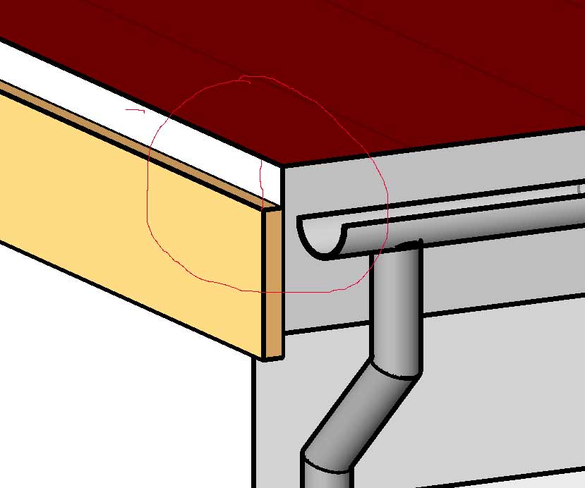

Hi, schon wieder ich,
habe einen großen Dachaufbau und möchte ein Ortgangbrett einsetzen, da es nur 20 cm hoch ist, deckt es den Ortgang nich ganz ab. Wo kann ich die Höhe des Ortgang-Traufbrettes änder ?
Mit den Griffen kann ich zwar die länge, aber nicht die Höhe ändern.

Servus Hack schon wieder ;-),
in den Typeneigenschaften der Traufe kannst Du bei "Konstruktion" das Profil einstellen. Du brauchst wahrscheinlich ein eigenes, daher erstell Dir Flugs eine Profilfamilie, lade die rein und schon erscheint die in den genannten Typeneigenschaften als Profil. Du könntest auch mal probieren, das Profil mit einem Parameter für die Höhe/Breite einzufügen, dann hättest Du ein universell passendes Traufbrett ;-).

Hi Max,
Flugs geht bei mir garnicht, ich weiss ja nicht mal welche Familienvorlage die richtige für ein Ortgang ist. Nun weist du wie weit meine Kenntnisse in sachen Familie stehen. Aber, ich bin gewillt es zu erlernen, habe mich mal mit F1 beschäftigt, und weis nun "schon" wo die Vorlagen abgeseichert sind
Viellecht kanst du mir, wie so oft, weiterhelfen, mit deinen anweisungen kommt man bedeutend schneller ans Ziel wie mit F1 (halt verständlich erklärt).

Tipp4_Ortgang(1).pdf
Here we go :-)!
Du wirst sehen: Das geht Flugs :-).

Hast recht jetzt gehts Flugs
dank deiner Anleitung. Vielen Dank
