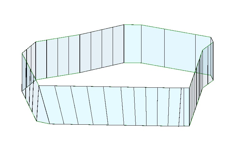

eine weitere Frage bezüglich Fassadenraster:
wie im angehängten Bild zu sehen ist, habe ich ein trapezförmiges Fassadensystem. Nun hätte ich gerne ein senkrechtes Fassadenraster in dem Trapez, so dass ich lauter rechteckige Elemente bekomme bis auf die beiden Anschlußelemente. Nur gibt mir Revit immer eine an beide Seiten angepasste schräge Rasterung vor. Gibt es einen Weg, das zu ändern?
Vielen Dank schonmal,
Grüßle
Micky

Hallo Micky,
im Prinzip ja --> siehe anhang. Du siehst im Bild links die "Pyramide" die einmal ein Fassadenraster lotrecht hat und einmal parallel zu den Begrenzungslinien.
Das lotrechte Fassaenraster ist tatsächlich denkbar einfach erstellt  mit dem Befehl "Fassadensystem über Fläche". Dann die Fläche zeigen, den Rest erledigt erstmal Revit alleine.
Die Parallele Fasaden ist über "Fassadenraster" erstellt. Dabei gibt man die Abstände der Rasterlinien zueinander an, dann wird über "Pfosten" ein -->Pfosten :-) hinzugefügt.
Also ist im Prinzip beides möglich. Bedingung: Die Fassade darf nicht "Verwunden" sein. Siehe Beispiel rechts.
Die Fläche ist hier nicht mehr eine Ebene sondern eine Krümmung. Revit teilt dann die Fassade entsprechend der Krümmung auf. Jeder Pfosten folgt also der "Verwindung", die Pfosten dürfen ja nicht gebogen sein. Deshalb ist hier keine manuelle "Nachbearbeitung" möglich, oder besser gesagt, ich wüsste nicht, wies geht. Ich denke, deshalb wirds bei Deinem Beispiel auch nicht anders funktionieren. Wie gesagt, die Pfosten können halt nicht gebogen sein, da setzt die Physik die Grenzen :-).

Hallo Max,
danke für deinen Hinweis, hab ich ausprobiert und hat auch funktioniert. Allerdings muss ich dazu erstmal Flächen erstellen, was ich mir mit "Fassadensystem über Linie" sparen wollte, und wenn ich meine Fassade so erstelle legt Revit das Raster wie beschrieben fest.
Man muss dazu sagen, dass ich versuche ein Gebäude aus vorhandenen Grundrissen im 3D mit Revit nachzubauen, d.h. ich habe die Fassadenlinie (also Vorderkante) und möchte darauf ein Fassadensystem aufbauen. Daher war für mich das Fassadensystem über Linie naheliegender.

... da will ich dann noch der Vollständigkeit anmerken:
Falls die Pläne schon als DWG oder DXF vorhanden sind, gehts auch recht gut, diese über Datei>Import in die entsprechende Ebene zu importieren. Dann kann recht schön über die Funktion "Linien auswählen" (in der Optionsleiste wenn der Befehl Wand aktiv ist) nachgezeichnet werden. Das geht recht flott. Fassaden kannst Du dann evtl. auch gleich über den Wandtyp Fassade erstellen. Vielleicht hilft Dir das ja auch noch :-).

Danke für den Hinweis, so kann ich auf jeden Fall die Kontur leichter erstellen. Leider stehen unsere Fassaden nur selten senkrecht, daher kann ich den Befehl Wand kaum benutzen und muss über die Option Fassade über Fläche gehen.
