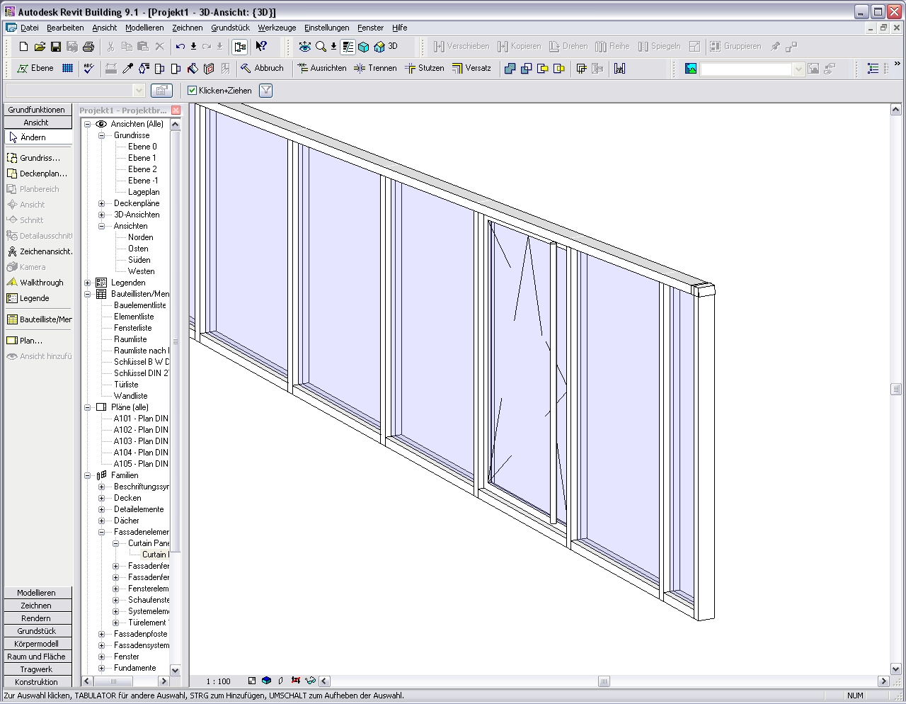

Hat sich jemand schon einmal Gedanken gemacht wie man im Fassadensystem schräge Fenster einbeten kann. Der Grund ist, ich habe das Fassadensystem an die Dachneigung fixiert. Nun sind schräge Fenster entstanden. Da alle grossen Fenster mit Flügeltür ausgestattet sind hab ich in der  Neigung meine lieben Probleme damit. Hab es in der Familie der Flügelfenster probiert diese zu bearbeiten und eine schräge eingebaut. Doch das Fassadensystem sagt mir immer es geht nicht.  Hatte schon mal jemand ein gleiches Problem und wie hat er/sie es gelöst?

verstehe ich das richtig und es geht um die Fassadenansicht an einer Giebelseite, wo im Bereich am Dach Fenster in dreieckiger Form entstehen? Wenn das ganze eine Fenstertür sein soll, dann müsste diese also in der Ansicht trapezförmig sein - in etwa so, wie im Screenshot zu sehen.
Dies ist mit den externen Fassadenelementfamilien nicht zu bewerkstelligen, da diese (scheinbar) immer rechteckig sein müssen. Eine Möglichkeit: verwende zunächst ein Systemelement, z.B. "Verglasung" und wähle dies anschließend mit "Bearbeiten" zum direkten in-place-Bearbeiten der Familie aus. Dann kannst du wie gewohnt die Geometrie editieren, neue Körper dazupacken, symbolische Linien zeichnen etc. und dir das gewünschte Element basteln. Leider muss man dann für jedes Feld einzeln ran, schöner wäre es, ließe sich beispielsweise die Neigung per Parameter steuern ... kommt auf die Wunschliste
