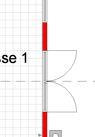

  Darstellung der Drehrichtung
ich habe bei einem 2Flü.-Fe. die Drehflügel im Grundriss aktiviert, nur werden sie durchgezogen dargestellt, in einem anderen Projekt sind sie aber gestrichelt dargestellt, wie bringe ich sie auch in dieser Zeichnung gestrichelt dargestellt. Mit (Fein, Mittel, Grob) hat es nichts zu tun !?

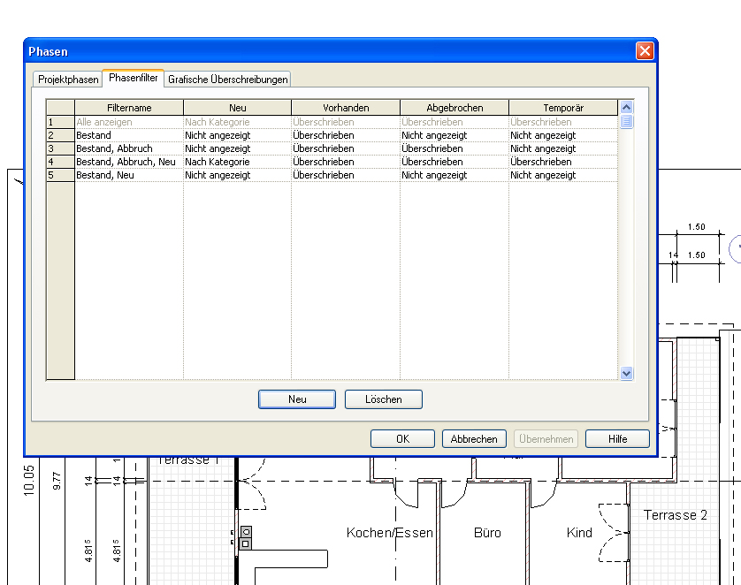

Hallo Hack,
irgendwoher kenn ich die Frage ;-).
Das liegt an der Überschreibung der Phasen. Stell mal dort (Ed: unter Einstellungen>Phasen - Phasenfilter)ein nicht überschrieben, sondern "nach Kategorie" dann siehts wieder original aus :-).

Hallo Max,
wenn ich auf "nach Kategorie" stelle werden die Flügel richtig dargestellt, aber die Wände werden nicht mehr als "Neu" dargestellt.

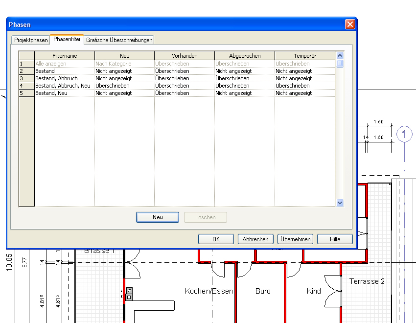

Rollen wir das Ganze nochmals hinten auf: Du hast ein Gebäude, bei dem verschiedene Bauteile zu verschiedenen Zeiten erstellt worden sind und erstellt werden sollen. Revit kann diese Bauteile für uns prima verwalten, wenn wir definieren, was wann erstellt worden ist/erstellt wird. Wir teilen Revit sozusagen erstmal schriftlich mit, welches Bauteil Bestand, welches Abbruch und welches Neu ist (über die Elementeigenschaften). So weit so gut.
Damit wir einen besseren Überblick über das geschehen bekommen, können wir nun von Revit die Bauteile in den verschiedenen Phasen farblich unterschieden angezeigt bekommen. Damit erkennen wir auf einen Blick, welches Bauteil wann erstellt worden ist. Dazu überschreibt Revit einfach unsere definierten Materialien. Eine Stahlbetonwand, die als neu definiert ist, wird also plötzlich rot dargestellt, nicht mehr blau schraffiert, usw. Auch die Strichstärken werden überschrieben. Die Linien sind nicht mehr unterschiedlich stark, sondern alle durchgehend mit einer Strichstärke. (Das fällt bei den Fenstern auf, wenn man genau hinschaut.)
Mit Hilfe der Überschreibungen kann man also auf einen Blick erkennen, was wann erstellt wurde. Man kann allerdings nicht mehr erkennen, welches Material verwendet wurde (eine Stahlbetonwand erhält ja auch ein rotes Filling). Diese Darstellung dient also primär der Übersicht, weniger gut geeignet ist das für die Werkplanung, wenns um Materialien usw. geht.
Nun zu den Fensterflügeln: Auch diese Stile werden "übergebügelt" von der Überschreibung (wie der Name schon andeutet ;-) ). Da aber diese Überschreibungen aber eh vornehmlich Übersichtscharakter haben, stört dies meist nicht. Was tun, wenn man die Überschreibungen der Wände nutzen will und die der Fenster nicht? Da mischst Du sozusagen die Birnen mit den Äpfeln :-) und kannst auf die von Autodesk vorgesehenen Hilfen nicht mehr zurückgreifen. Mir würde da jetzt als "Trick" einfallen, dass man die Flügel als Grafik per Hand ergänzt mit einer gestrichelten Linie. Wenn man ein Einfamilienwohnhaus plant wäre das vertretbar. Bei einem großen Komplex wirds irgendwann nicht mehr so lustig...
Ich persönlich habe mir das so zurechtgelegt für meine Projekte:
Ich stelle die Überschreibungen für die Phase Neu ab. Damit sehe ich die Materialien und Fenster genau so, wie ich sie brauche. Die Leute auf der Baustelle müssen ja schließlich wissen, aus was die Wand ist, ob Beton, Mauerwerk, usw. (da genügt die Info "Neu" nicht). Daher ist klar definiert: Was schraffiert ist, ist neu! Den Bestand lasse ich überschrieben als Solid-Filling, da dort die Materialien (meist) nicht interessieren. Eventuell kann man noch von Schwarz auf grau (bei den Überschreibungen) umstellen, dann siehts etwas gefälliger aus. --> Alles was also ein (graues) Filling hat, ist Bestand! Beim Abbruch ist das immer so eine Sache: Gelb ist auf dem Monitor zwar schön, auf dem Plan bzw. der Baustelle ists eher nicht so gefragt (sichtbarkeit von gelb und auch Probleme bei den Kopien auf schwarz/weiß  . Daher ist es hier evtl sinnvoll, die Füllung ganz rauszunehmen und ganz klassisch die x-Linie zu verwenden (x-Linie hatten wir hier ja auch schon mal, oder?). Auf jeden Fall bleibt die Linie selbst wie schon eingestellt auf gestrichelt. --> Alles was gestrichelt ist, ist Abbruch.
Jeder fährt natürlich sein eigenes System, ich denke das hier ist aber auf jedenfall praxistauglich und in etwa auch so von Autodesk angedacht, daher recht "arbeitsgünstig". Jedes Projekt hat natürlich auch spezifische Anforderungen, ist auch klar. Vielleicht hilft Dir die Beschreibung aber, Deine eigene Richtung besser zu finden "im Phasen wirrwarr"
