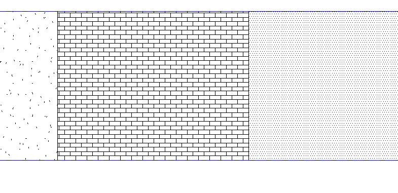

Hallo.
Ich möchte bei den Fassaden bestimmte Glasflächen in ein Paneel umtauschen. Ich brauche dafür ein Muster das im Modell ein Punktraster gezeichnet wird.
Habs schon mit der pat datei (dots) von Auctocad versucht aber kein Erfolg.
Vielen Dank für jeden Hinweis.

hallo,
was klappt denn genau nicht, bei dots?
in dem bild habe ich sand und dots genutzt, in der mitte die ursprüngliche darstellung. kann es vielleicht sein, dass beim importieren der pat, der faktor zu groß war? sind die punkte in der mustervorschau sichtbar?

hallo,
ich hab die acadiso.pat genommen, der faktor war bei 0,5 wenn ich mich richtig erinnere. den faktor kann man durch das vorschaufenster überpüfen. wenn man hier nichts sehen kann, dann ist das muster noch zu weit eingestellt.

Hallo.
Ich wollte doch ein Modellmuster, da bekomm ich eine Fehlermeldung.

dots-modell.txt
die in Revit importierbaren pat-Dateien können die Eigenschaften "Modell" oder "Zeichnen" enthalten und werden dann eben entsprechend eingelesen.
Schau mal im Installationsordner von Revit unter "Data" in die "revit.pat", dort ist eine Erläuterung für die Syntax von pat-Dateien hinterlegt. Im Anhang findest du eine passende Punktmusterdatei, bitte wieder in dots-modell.pat umbenennen ...

Hallo.
Funktioniert super. Danke
