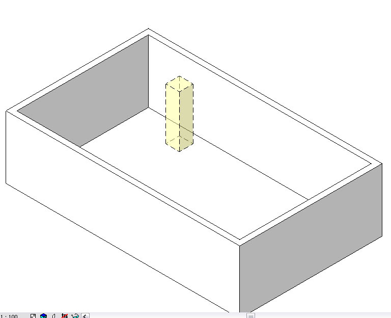

ich möchte eine Familie (Spind) im Grundriss und in der 3D-Ansicht gestrichelt darstellen.
Deshalb habe ich im Grundriss und anschließend in der Ansicht mit dem Befehl Liniengrafik die Linien ausgewählt und "gestrichelt überschrieben".
Im Grundriss ist das Ergegnis perfekt - aber in der Ansicht zeichnen sich die gestrichelten Linien auf den umliegenden Bauteilen ab (siehe Bild).
Wisst Ihr eine Möglichkeit wie ich das verindern kann?
Habe ich grundsätzlich einen Fehler in meiner Arbeitsweise?
Eigentlich wäre es wünschenswert die Spind-Familie zu duplizieren und dort die Linien als gestrichelt zu definieren => aber das scheint nicht möglich zu sein

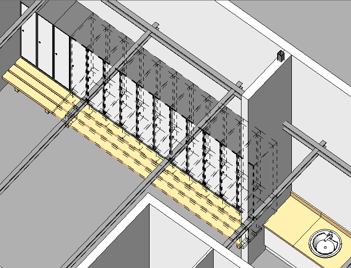

Hallo Iris,
Ich würde eher dazu tendieren, das in der Familie selbst zu definieren.
Weshalb sollte der Spind denn gestrichelt sein? Hat das etwas mit Phasen zu tun? --> Dann zeichne Dir den Spind ganz normal und setze den Spind z. B. bei Erstellt auf "Bestand" und bei Abbruch auf "Neu". Wie bei den Wänden auch. Mit den entsprechenden Phasenfiltern wird das dann in allen Ansichten als gestrichelt gezeigt (siehe Screenshot). Hilft das vielleicht auch?

Hallo Iris,
wie Max schon sagte würde ich diese Strichelung in der Familie einstellen, das ist der beste Weg. Dazu kannst du schon die vorhandene Spind-Familie duplizieren.
Im Duplikat richtest du dir mittels "Einstellungen > Objektstile" eine neue Unterkategorie ein (z.B. "gestrichelt") und weißt dieser Kategorie ein gestricheltes Linienmuster zu. Anschließend alle Elemente in der Familie auswählen und in den Eigenschaften die Kategorie auf "gestrichelt" umstellen.
Die neue Familie wir jetzt im Projekt gestrichelt dargestellt, du kannst den Linientyp / Farbe etc. auch sehr einfach über die Objektstile im Projekt nachträglich anpassen, für einzelne Ansichten mit VV überschreiben usw ...

danke für Eure Antworten.
@ Max: tja, die Phasen. Ein schwieriges Thema (für mich).
Werd mich mal in einer ruhigen Stunde  intensivst damit befassen müssen.
@ Lars: So wie Du´s anregst hab ich´s mir vorgestellt: Eine Familie duplizieren und dort den Linientyp ändern. Der Tipp mir den neu zu erstellenden Objektstilen ist Gold wert!
