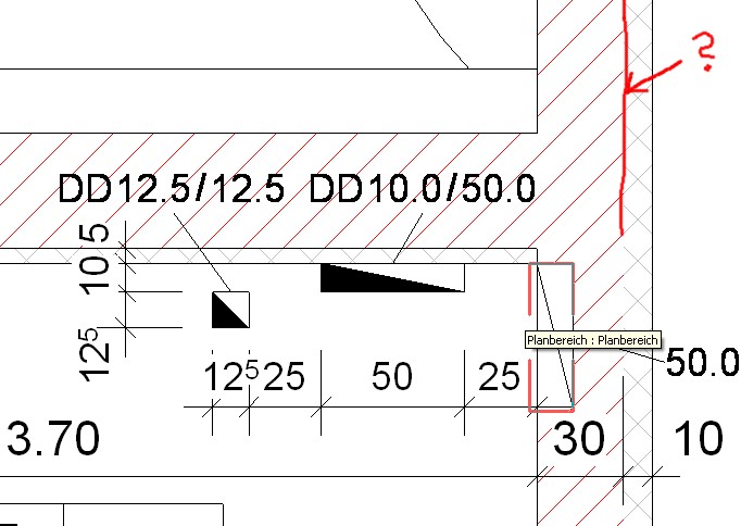

ich bin gerade dabei in einen Werkplan Aussparungen einzutragen. Dabei habe ich einen Wandschlitz, der erst 40cm unterhalb der Rohdecke beginnt. Um ihn sichtbar zu machen, habe ich einen Planbereich eingefügt, der bei 1.90m Höhe schneidet. Den Wandschlitz sieht man jetzt und kann ihn auch gut beschriften, nur die Dämmung, die an der Wand liegt (eigenes Objekt / nicht mit der Wand zusammen) hat plötzlich keine Begrenzungslinie mehr. Schiebe ich den Planbereich aus der Wand raus, dann ist die Linie wieder da. Siehe auch Anhang.
Was mache ich da falsch?

Hallo Seiti,
das hab ich jetzt auf Anhieb nicht so hingekriegt, bei mir schauts normal aus. Hast Du den Planbereich mal etwas nach aussen verlegt (nicht genau auf die Linie der Aussparung)? Vielleicht hilft das ja?
