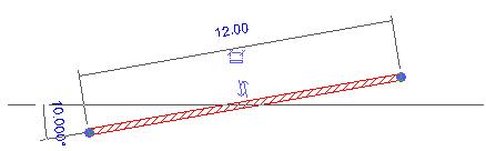

hallo allerseits
mal eine andere frage, wie erstellt ihr eine schiefe wand die zb 10° betragen soll.
Revit, no limit

hallo,
am cursor wird beim aufziehen der wand auch der winkel angegeben.
wenn später die wand angewählt wird, erscheint die gradangabe auch temporär.
grüße
b.schurig

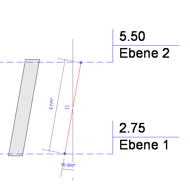

ups, da war ich wohl etwas unverständlich. bitte um entschuldigung. horizontal ist mir das schon klar aber wie steht es den in der vertikalen.
besten dank schon mal im voraus

hallo,
in dem fall erstellt man ein profil (über linien in 2D platt aufzeichnen) und ordnet dieses dann der wand zu.
grüße
b.schurig

Stichwort: "Wand über Fläche"
Iris

hab es versucht mit einer linie doch das geht nicht wie gewünscht. es erstellt mir eher eine säule. beiliegend ist ein muster so wie ich es mir vorstelle. erstellt habe ich es mit einem volumenkörper und da dann über  wand, flächen auswählen. das ist aber sehr mühselig jedes mal ein volumenkörper erstellen zu müssen. Ich kann die wand dann auch nicht an die referenzebenen fixieren.
viel spass beim ausprobieren
Du kannst wenn Du den Körper geändert hast, über den Befehl "Neugestaltung" die Wand wieder dem Körper anpassen.
somit sind Wand und Fläche doch miteinander "Verbandelt"

Du kannst Dir aber genausogut den zwischenschritt über das Körpermodell ersparen.
Lege Dir am Besten eine Referenzebene in den Plan, an der Stelle, an der die Wand beginnen soll. Dann gehe auf Modellieren>Erstellen und wähle einen Namen und die Kategorie Wand.
Wähle Volumenkörper>Extrusion und als Arbeitsebene (Button links oben im Bildschirm) die zuvor erzeugte Refenzebe. Jetzt kannst Du bequem Dein Wandprofil erzeugen, mit Hilfe einer 2D-Skizze (in einer Seitenansicht). Form völlig egal, Hauptsache eine geschlossene Schleife entsteht! In den Extrusionseigenschaften kannst Du noch gleich die Länge der Wand vorgeben (kann aber genausogut nachträglich geändert werden).
Wenn Du mit der Skizze zufrieden bist, klicke auf "Skizze fertig stellen" und auf "Familie fertig stellen" um das Ganz abzuschließen.
Auch gut, oder?
