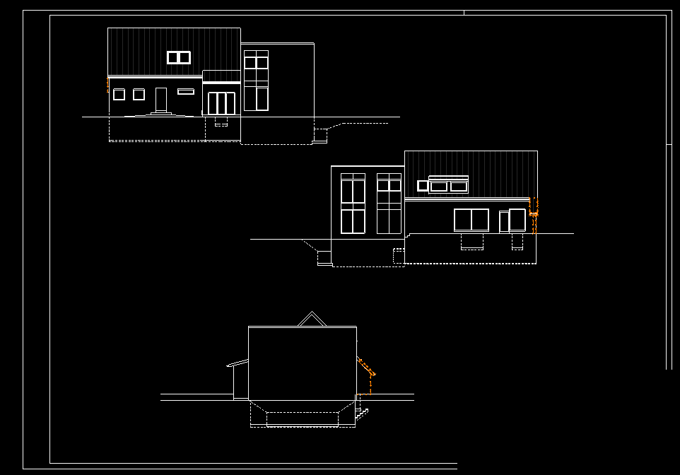

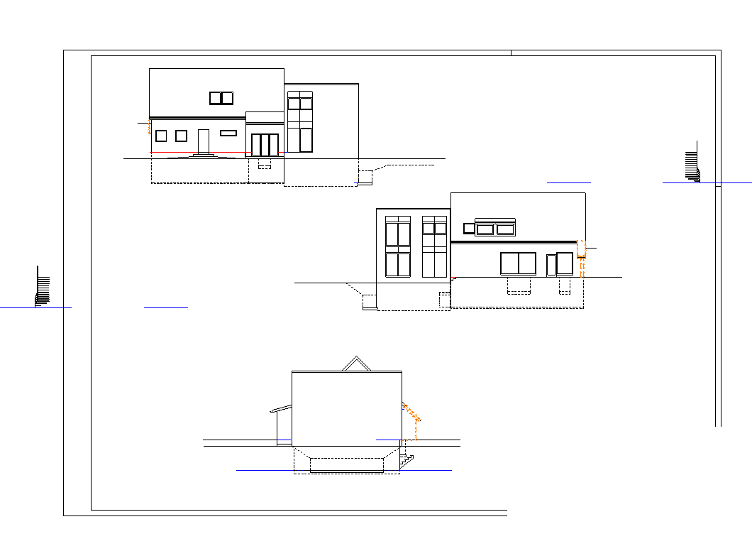

Beiliegend seht Ihr erst den Plan im Modellbereich und als Zweiten den Plan in der Plotvoransicht mit den Tipps die ich hier bekommen habe und Ihr seht auf den ersten Blick, was da ausgeblendet werden soll.
Weiß jemand Rat ?

@jensME
Dein Plan sieht so aus, als ob der Schnittbereich der beiden Gebäudeansichten zu weit zur Seite geht.
Das könnte man ja besser eingrenzen

^^ Danke für die Hilfe,
Ich meine aber nicht den Plankopf selber (den ich aus Personenschutzgründen) rausgenommen habe ^^ sondern eher die treppe zum beispiel die da so schön im Plan rumschwebt usw.
Hab es aber einigermaßen lösen können indem ich die treppe gelöscht, neue linien angelegt und einige objekte ausgeblendet habe, so das sie nicht ausgedruckt werden.
Danke nochmal

Hallo Jens,
die herumschwebende Treppe, woher kommt die. sind das eigenen Ansichten oder ist es ein Teil der Gebäudeansicht ?
Im zweiten Fall würde es helfen diese Ansicht zu beschneiden, oder ?

erstellt am: 12. Feb. 2009 08:40    Editieren oder löschen Sie diesen Beitrag!  <-- editieren / zitieren -->   Antwort mit Zitat in Fett Antwort mit kursivem Zitat    Unities abgeben: 1 Unity (wenig hilfreich, aber dennoch)2 Unities3 Unities4 Unities5 Unities6 Unities7 Unities8 Unities9 Unities10 Unities Nur für hack 10 Unities + Antwort hilfreich
Jupp ,
hab ich grad gemacht und funktioniert super
