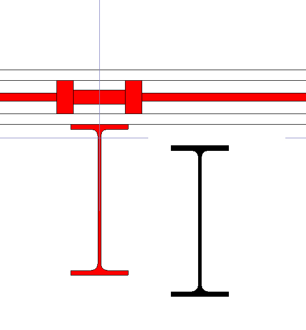

1.kann man Stahlträger (siehe Bild) sauber Anschliessen wie hier
am z.B. am First.
2.ich habe den Phasenfilter auf Bestand,Abbruch,Neu stehen und habe im Grundriss Stahlträger eingebau, diese wurden nun Rot als Neu dargestellt, ist ok, jetzt habe ich den Stahlträger gewechselt vom IPE auf IPB, diese weden nun aber als Bestand dargestellt, die Phase steht aber auf Neu. was mache ich Falsch ?????

Bild zu Frage 2.
wie kann das sein, gleicher Träger, nur das Wochenende war dazwischen ?

Hallo Hack,
zu Frage 1: Man könnte die Familie umarbeiten und einen Neigungsparameter an einem Ende eingeben, an dem man dann halt die Dachneigung angeben muss (habe ich hier schon mal Siggi Pfundts Sparren erwähnt  ?). Allerdings musst Du dann auch immer schön vom Richtigen Ende anfangen zu zeichnen, damit das schräge Ende auch wirklich am First ist, usw...
Man könnte aber auch einfach sturen Träger der Vorlage weglassen und stattdessen eine Projektfamilie per Sweep erstellen. Das ist zumindest die Lösung meiner Wahl. Bei den Stahlträgern verwendet man dann 2D-Profile für die Sweeps, und lässt sie dann an einem beliebigen Pfad rumsausen. Sauber und schnell.
Zu Frage 2: Wars ein langes Wochenende?
Spass beiseite: Hört sich seltsam an. Ist das in der selben Ansicht? Alle Einstellungen überprüft? Die Erstellungsphase überprüft, den Ansichtsmaßstab umgestellt, die Linienstärke ausgeschaltet?

Hallo Max,
Wochenende war  ,
an den Einstellungen habe ich nicht geändert,
was ich genacht habe, ist einen Grundriss im M 1_200 ausgeplottet, dann den Grundriss wieder auf M 1_100 Umgestellt, das wars.
Das mit den Trägeranschlüssen ist wohl nocht nicht ganz ausgereift von Revit, versuch es einmal auf die eine oder andere Art.
