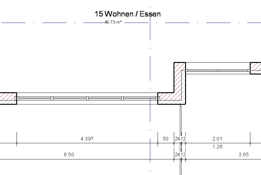

in ein Wandstück habe ich mittels Wandbefehl ein Stück Standardfassade eingesetzt. Nun würde ich gerne die Höhenbemaßung im Grundriss genau so automatisch durchführen, wie es bei den Fenstern geht, aber komme irgendwie nicht drauf, wie ich das am ökonomischsten durchführe. Die Situation ist im Anhang kurz dargestellt.
Liebe Grüße und vielen Dank im Voraus für Eure Mühe.

die Fassade schneidet automatisch ihre Öffnung in die Wand, leider kann diese Öffnung nicht mit einer Höhenbemaßung versehen werden.
Vorgehensweise: Zunächst eine leere Öffnungsfamilie erstellen (bspw. als Tür) und diese ins Projekt einladen. Damit die Öffnung für die Fassade in der gewünschten Größe in die Wand schneiden. Anschließend die Fassade in die Öffnung einsetzen. Die so entstandene Öffnung kann korrekt vermaßt werden.
