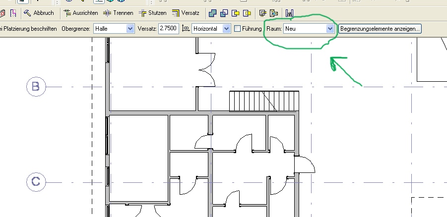

wie Beschriftet man in einem Grundriss, Bestand und Neu, sodaß ich eine Liste mit Fläche Bestand und Neu bekomme.
Ich kann nur auf Neu zugreifen. (siehe Anhang)

da bist Du noch auf der falschen Fährte, das Prinzip ist hier anders. Ich versuchs mal zu erklären:
Was du hier in der Optionsleiste angezeigt hast, ist nur für die Beschriftung des Raumes, wenn ich den Bildschirmausschnitt richtig interpretiere.
Die Phasen der Räume bestimmen sich anders: Sie bekommen die Phase der ANSICHT zugeordnet. Das heisst konkret: Gehe in die Ebene 0, stelle die Ansicht auf die Phase Bestand und setze dann die Räume ab. Diese Räume erhalten nun die Phase "Bestand". Stelle nun wieder die Phase auf "Neu" und erstelle wiederum Räume. Diese Räume erhalten nun die Phase "Neu". Also nochmal: Die Phasen der Räume ergebn sich durch die Phase der Ansicht. Alles klar soweit?
Nun stelle in den Bauteillisten mal die Phase auf "Bestand" und schau Dir die Liste an: Es werden nur die Räume vom Bestand angezeigt! Das heißt: Auch die Bauteillisten sind wie die restlichen Ansichten phasenabhängig.
Eigentlich ist das logisch, da alles in einer Datenbank gesammelt wird und die Ansichten dann erstellt werden.Soll heißen: Für Revit ist die Bauteilliste nur eine andere Form der Darstellung der Daten des Grundrisses... Gut, oder?
Aber zurück zum Thema: Für uns heißt das, dass alle Bauteillisten ganu wie die Grundrisse nach Phasen gefiltert werden können!
Und noch eins (find ich wichtig und praktisch): Räume existieren in verschiedenen Phasen unabhängig voneinander! Das hießt der Raum Küche kann in der Phase Bestand vorhanden sein und in der Phase Neu auch nochmal. Die Flächen können sich sogar problemlos überschneiden! Revit funktioniert also tatsächlich so, wie wir denken  !
