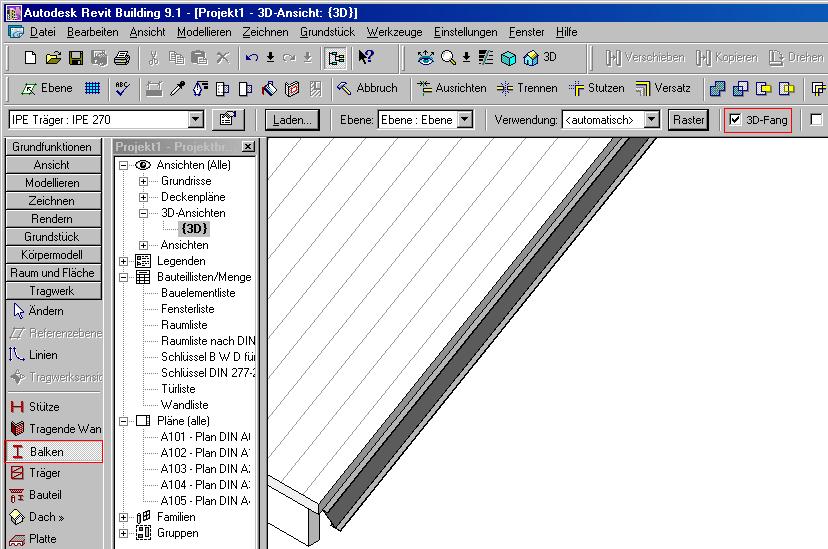

ich versuche gerade einen IPE 550 einzubauen, geht nicht, es wird bei mir ein kleinerer Träger angezeigt. Was mache ich falssch, die anderen Träger gehen.
2.

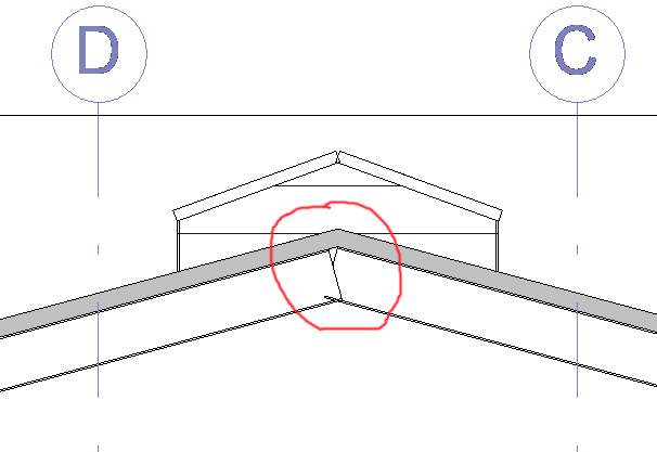

Kann ich einen Stahlträger in der Dachebene verlegen. (Stahlhalle)
siehe Bild

das problem mit der falschen trägergrösse hatte ich auch schon.
wenn man alle grössen in die zeichnung einläd, dann scheinen die abmessungen zu passen. mit den vielen gössen wirds aber etwas unübersichtlich.
über tragwerk -> balken kann man mit dem 3d fang einfach das dach abklicken und der träger bekommt die passende neigung.
grüße

... oder auch gleich die Arbeitsebene als die Dachschräge definieren, da kannst Du dann auch gut aus der Draufsicht in der Dachschräge zeichnen!

Erstmal Danke,
die Art von der Barbara geht ganz gut,
bei der von Max habe ich Probleme, ich bringe dir Ebene nicht an die Dachneigung gelegt.
Wie muß ich Vorgehen ? über Referenzeben !
