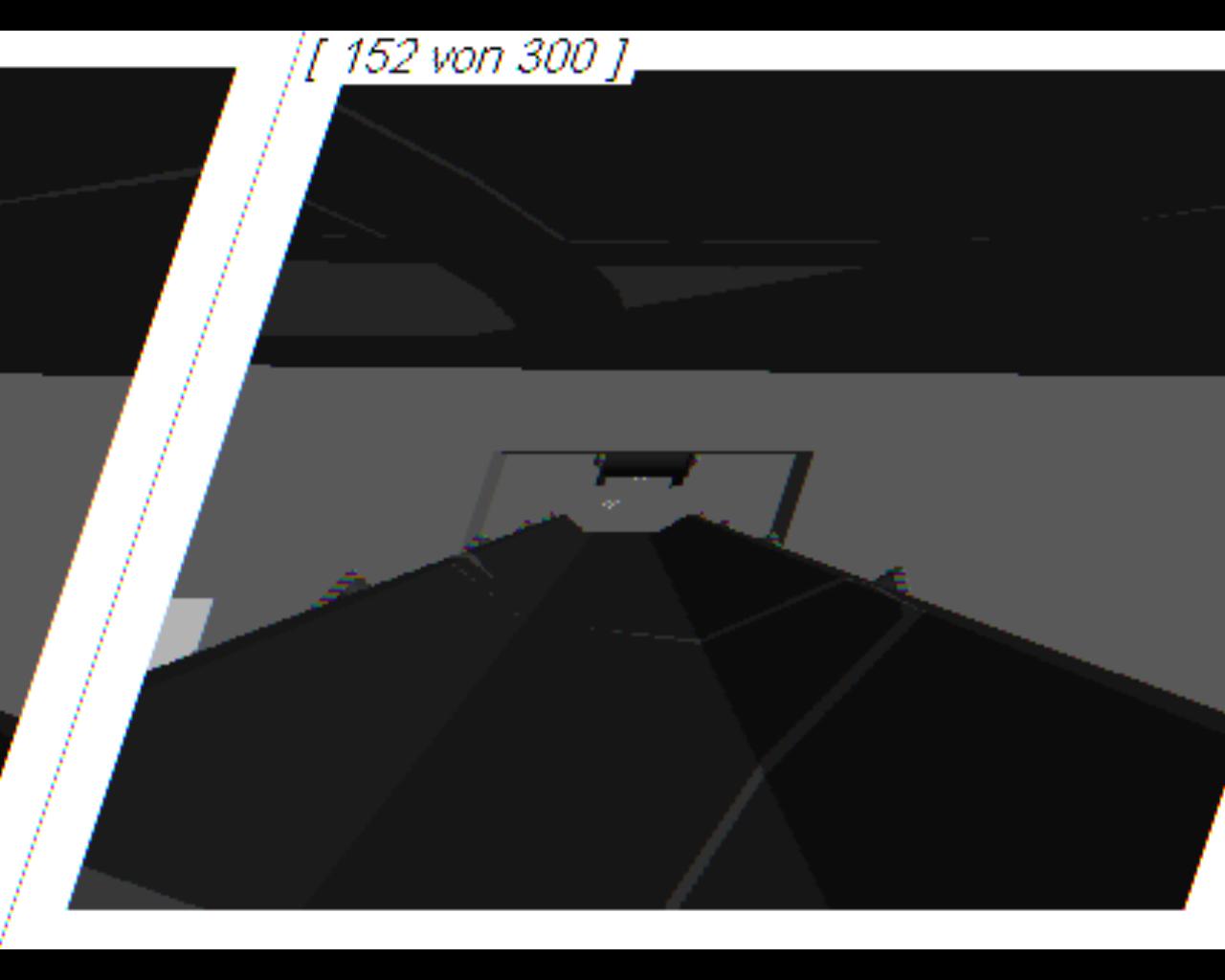

Hallo Leute,
ich habe ein Problem, wenn ich einen Walkthrough als AVI exportieren will. Ich hab das ganze jetzt 3x probiert, einmal im schattierten Modus, einmal im gerenderten und zuletzt im verdeckten.
Das Ergebnis ist immer ein "schiefer" Film (siehe Screenshot im Anhang).
Wisst ihr, was ich hier falsch mache, bzw. welche Einstellungen ich noch tätigen sollte???
Mfg
gsus123

welche einstellungen hast du dennn verwendet? Hast Du schon mal versucht, verschiedene Codecs zu verwenden?
viele Grüße
Max

ich muss sagen, dass ich hier nicht viele einstellungen vorgenommen habe. Habe einen walkthrough erstellt, an dem die kamera entlangfährt. diesen habe ich dann über datei/walkthrough exportieren in eine AVI-Datei geschrieben.
Leider muss ich zugeben, dass ich nicht weiss was codecs sind?!
Hast du schon einmal einen solchen "Film" erstellt? Gab es hier keine probleme?
MFG

ich bin da auch kein Profi, probiere aber mal bei "Videokomprimierung" z. B. "Microsoft Video 1 Kompressor". Dann könnte das schon anders aussehen. Oder Du änderst dort dann auch nochmals den Zeit/Bildqualitätsfaktor.
Einfach mal probieren und staunen     !
  Max
