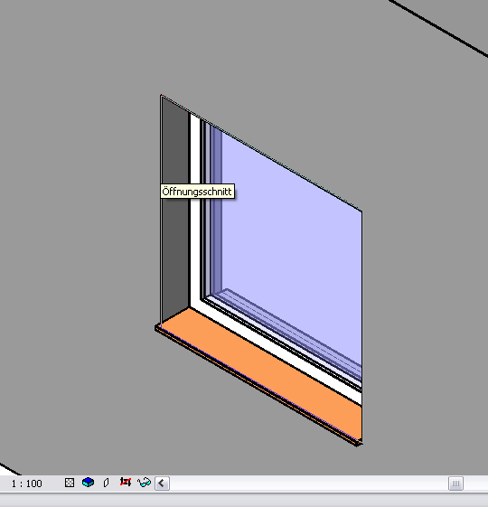

Versuche über die Tab-Taste den Öffnungsschnitt in der Familie zu finden, der die Öffnung des bestehenden Fensters definiert. Den dann einfach wie gewohnt rauslöschen.
Also: Auf die Leibungskante zeigen, Tab-Taste drücken und die Statusleiste am Bildschirm unten links im Auge behalten, bis "Öffnungsschnitt" erscheint. Den ankicken und Entf-Taste drücken. Siehe Bild 1.

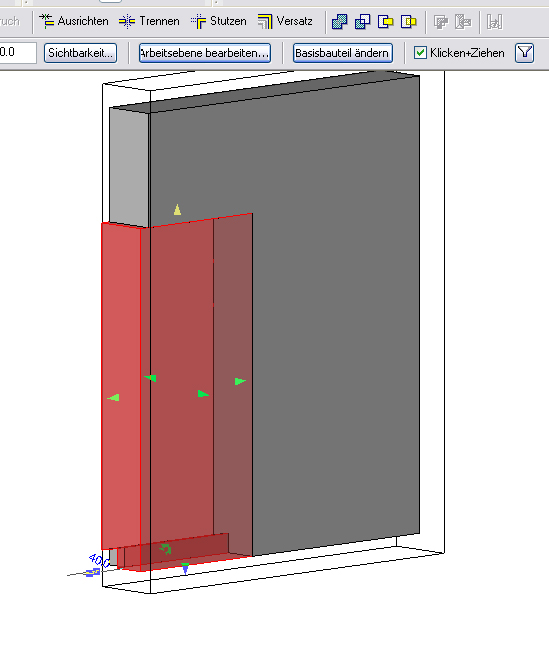

Der abzugsvolumenkörper kann dann z. B. so aussehen wie in Bild 2

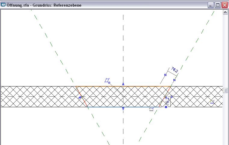

aber das ist ein Missverständnis:
Aber: wie definiere ich einen Abzugskörper als Öffnungsschnitt?
Öffnungsschnitt löschen ist kein Problem.
Ich habe in der Wand dann einen neuen Abzugskörper definiert
=> dieser wird aber nicht als Öffnungsschnitt erkannt.
Edit: Bild angehängt
Iris

Hallo Iris,
war nur zu "faul", ein passenderes Beispiel zu basteln ;-). Mit Leibung ist klar.
Hast Du auch schön brav auf Geometrie schneiden geklickt?

Klasse Max, wenn ich Dich nicht hätte.
Ich hatte natürlich nicht "Geometrie ausschneiden" gesagt
Danke Dir!
