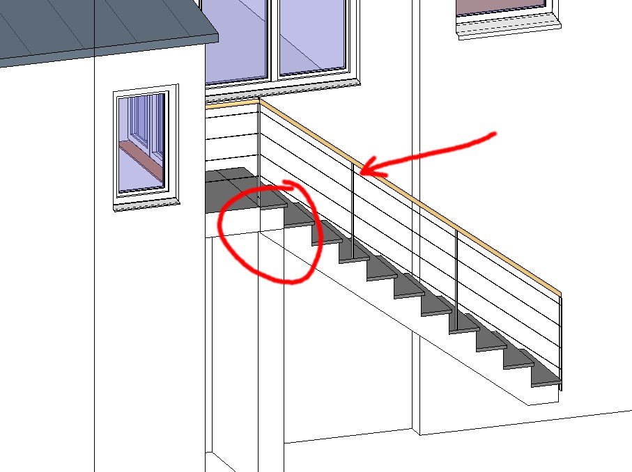

So hallole wieder einmal,
ich habe eine Wand, die sich in Ihrer Oberkante an der Treppenuntersicht anpassen soll. In Richtung der Wandflucht könnte man es ja mit dem Profil machen, aber wenn die Wand quer zur Treppe ist? Wäre toll, wenn man, wie beim Dach, die Oberkante "dranfixieren" könnte. Leider geht es nicht.
Hat jemand eine elegante Idee?
Gruß Seiti
Arbeite ruhig und gediegen, was nicht fertig wird bleibt liegen!

evtl eine referenzebene entlang dem treppenlauf legen und die Wand daran fixieren?
HTH
Tom
Inoffizielle ADT-Help-Site
Rome wasn't built in a day. But these days we just have one to do so.

Hi Tom,
danke - das ist es - und so einfach ....
Bis vor 3 Tagen hatte ich beim Revit noch nie was von Referenzebenen gehört und bin echt begeistert, was man damit alles anstellen kann.
