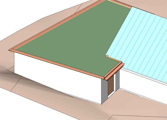

ich habe auf einem Flachdach eine Blechbegrenzung mit einer Inplace-Familie gezeichnet (Extrusion um die Außenkante - Attika). Im Schnitt wird diese Familie jedoch nicht geschnitten, sondern als Ganzes dargestellt.. Wo liegt der Fehler? Muss ich für jede Seite eine extra Familie machen?

Ok, hier habe ich ein paar Bilder.

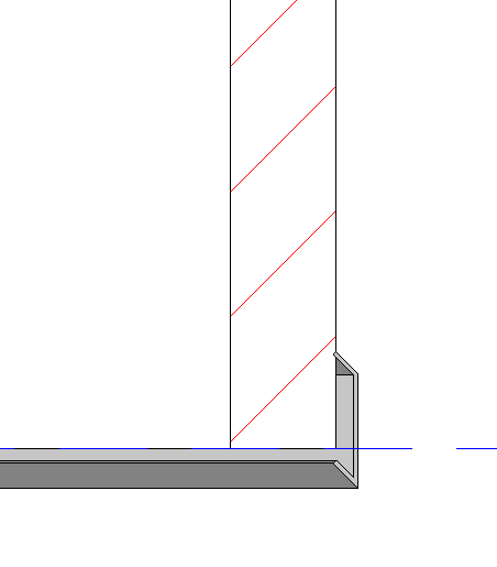

prinzipiell gehts auch als Sonderbauteil, oder eine andere Kategorie. Im Beispiel mal ein Sweep um eine Mauer herum (als Sonderbauteil).
Ausnahmen bestätigen die Regel und dann kanns nicht schaden, eine andere Kategorie zu wählen ;-).
Ich würde schon erstmal die Familie in der Kategorie meiner Wahl machen, wenns dann irgendwo zwickt, kann man ja genialerweise immer noch wechseln...
  Max

hier noch das Bild!
