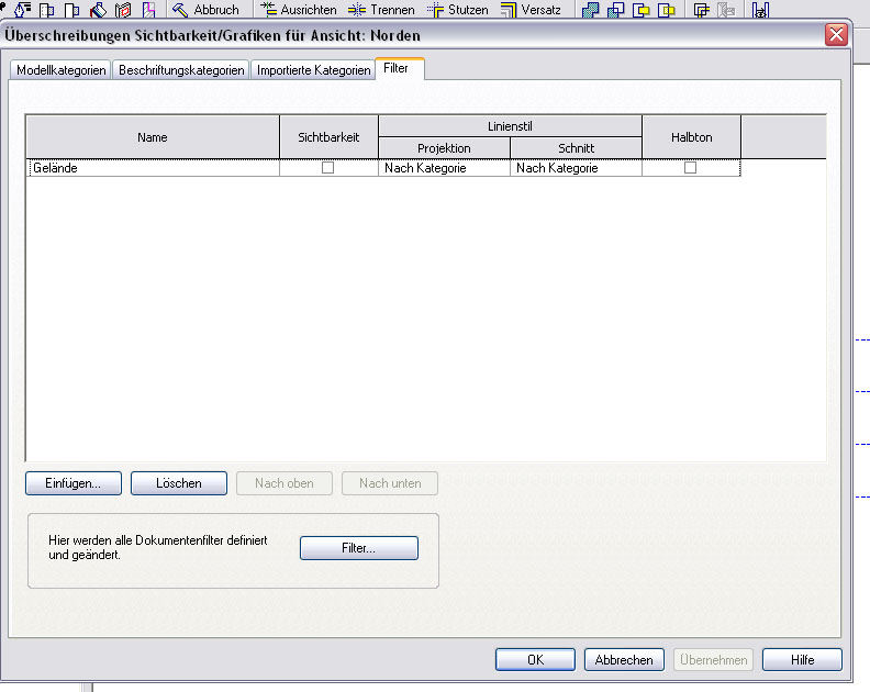

ich habe zwei Gelände - eines Bestand und dann ein eingemessenes Gelände als Neu. Beim Plotten der Ansichten werden beide Gelände angezeigt, obwohl ich das Bestandsgelände in der Ansicht ausgeblendet habe.
Wie kann ich das Bestandsgelände ausblenden??

erstellt am: 28. Mrz. 2007 13:00    Editieren oder löschen Sie diesen Beitrag!  <-- editieren / zitieren -->   Antwort mit Zitat in Fett Antwort mit kursivem Zitat    Unities abgeben: 1 Unity (wenig hilfreich, aber dennoch)2 Unities3 Unities4 Unities5 Unities6 Unities7 Unities8 Unities9 Unities10 Unities Nur für hack 10 Unities + Antwort hilfreich
Hallo Hack,
da hätt ich eigentlich daran denken können, dass dieser Fall dann auch kommen wird :-).

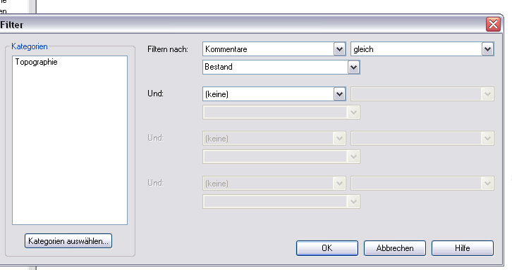

Vergiss das mit den Phasen wieder (aber nur für diesen Fall ;-)) und benutze stattdessen die Filter. Das funtkioniert im Prinzip wie bei den Phasen. Zuerst einen Filter erstellen unter Einstellungen-Filter. In deinem Fall die Kategorie Togpographie auswählen und nach z. B. Kommentar gleich "Bestand" filtern auswählen. Jetzt hast Du ein Filterkriterium definiert: Alle Gelände mit dem Kommentar "Bestand" werden gefiltert, alle anderen nicht.
Gib jetzt dem entsprechenden Gelände den Kommentar "Bestand" über die Eigenschaften.
Wechsle in die Ansicht, z. B. "Nord" und rufe die Sichtbarkeiten auf. Wechsle in die Kategorie "Filter" und klicke auf "Einfügen". Wähle den Filter aus und nimm das Häkchen bei "Sichtbar" raus. Jetzt hast Du der Ansciht Nord beigebracht, dass sie die entsprechenden Bauteile nicht darstellen soll. Somit kannst Du jetzt beliebige Bauteile sichtbar und unsichtbar schalten, ohne die ganze Kategorie ausblenden zu müssen.
Geht, oder?
