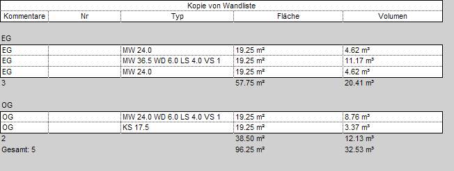

Ich habe einen Parameter Ebene in die Wände reingemacht um die Wände in den Ebenen zu unterscheiden. So weit so gut.
Nur jetzt kann ich das ganze vergessen wenn ich auch mit Geschichteten Wänden arbeiten möchte  .
Denn in den Geschichteten Wänden kann man keine Exemplareigenschaften ändern  .
Hatt einer eine ahnung wie ich jetzt die Geschichteten Wänden und! die Normalen Wände in einer Bauteilliste in Ebenen sortiert bekomme??.

auf die Schnelle würde ich sagen: Die Wände zeichnen, alles auswählen, alle Wände rausfiltern lassen und als Kommentar die Ebene eingeben. Dann hättest Du sehr schnell ein Sortier-Kriterium.
Vielleicht hilft Dir das?

Erstmal danke für deine Antwort.
Nur genau das ist doch das Probelm, das dass nicht geht!.
Ich habe ja oben geschrieben das ich sogar nin neuen Parameter reingemacht habe, nur kann man in einer Geschichteten Wand keine Parameter reinschreiben, und somit keine Komentare oder sonst was reinschreiben, und somit kann man nichts sortieren.
Schon sehr doof, ich fand das so toll das ich über Bauteillisten alles schön sortieren konnte, und jetzt geht das alles nur deswegen nicht weill in Geschichteten Wänden keine Exemplarparameter eingeben kann.
Tzja: entweder keine Geschichteten Wände benutzen, oder ich müsste jeden Wand Typ!!!,, duplizieren und ihn in EG_MW 24.0 oder so umbnenen um die Wände zu sortieren.
Dies ist aber sehr umständlich. dann hätte ich jede wand so oft drin wie es Ebenen gibt..
Da möchte ich kein Hochhaus Zeichnen
Gibts vielleicht doch eine besser lösung

Möglicherweise habe ich ja was falsch verstanden, aber wenn ich (um es abzukürzen) den Exemplar-Kommentare-Parameter aus ID-Daten verwende klappt es schon (siehe Screenshot)...
[EDIT]Ah, vertikal geschichtet. Sorry[/EDIT]

ja, wer lesen kann, ist klar im Vorteil. Ich dachte an die Mehrschaligen Wände...
Hast Du denn die geschichteten Wände in jedem Geschoß? Vielleicht ists einfacher, eine andere Wandkonstruktion zu wählen?

Scheint aber echt nicht zu gehn.... ich wollte eigentlich eine GESCHICHTET! Wand als Standart Aussenwand benutzen, da ich die Randdämmung gleich mitdrin haben wollte, welche mit der geschossdecke auch supper verknüpfen lässt, so kann ich die Dicke nachträglich leicht ändern.
Jetzt weiss ich grad nicht was ich da machen soll.
Und sowiso... will ich doch auch mal Geschichtete Wände benutzen können ohne den verlust der Übersicht. das nervt grad irgendwie

ich denke, die geschichtete Wand macht Dir hier mehr Arbeit als sie nutzen bringt. Die Dämmung der Geschoßdecke ist einzig im Schnitt/Details sichtbar. Für alle anderen Bereiche bedeutet die geschichtete Wand doch mehr Aufwand. Nicht nur für die Auflistung, sondern auch bei Änderungen der Geschoßhöhe/Deckenstärke, usw. Wenn Du eine normale Wand verwendest, die bis OK Decke läuft und die Deckengeometrie im Schnitt ausschneidest, hast Du eigentlich die ganze Arbeit schon getan. Braucht man mal die Darstellung der Dämmung im Schnitt, kann sie einfach als Schraffur eingefügt werden. Ich glaube, da könntest Du Dir Zeit und Nerven sparen. Und dann sieht Revit auch wieder so aus
