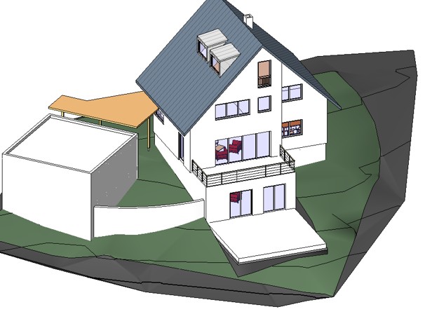

Ich habe ein Gelände. Das Baugrundstück ist innerhalb dieses Geländes als Unterregion definiert, um es farblich abzusetzen. Nun möchte ich in dieser Unterregion Höhenpunkte einfügen, die relativ zu Höhe sind - geht leider nicht, sondern nur außerhalb der Unterregion. Komischerweise kann ich absolute Punkte einfügen?? hmmm ...
Hätte jemand 'ne Idee woran es liegt, oder wie man das Problem umschiffen kann?
Wie immer dankbar - Seiti

Hallo Seiti,
Du könntest doch auch die Oberflächen einfach trennen anstatt die Unterregionen zu verwenden, dann hättest Du das Problem nicht, oder?
  Max
