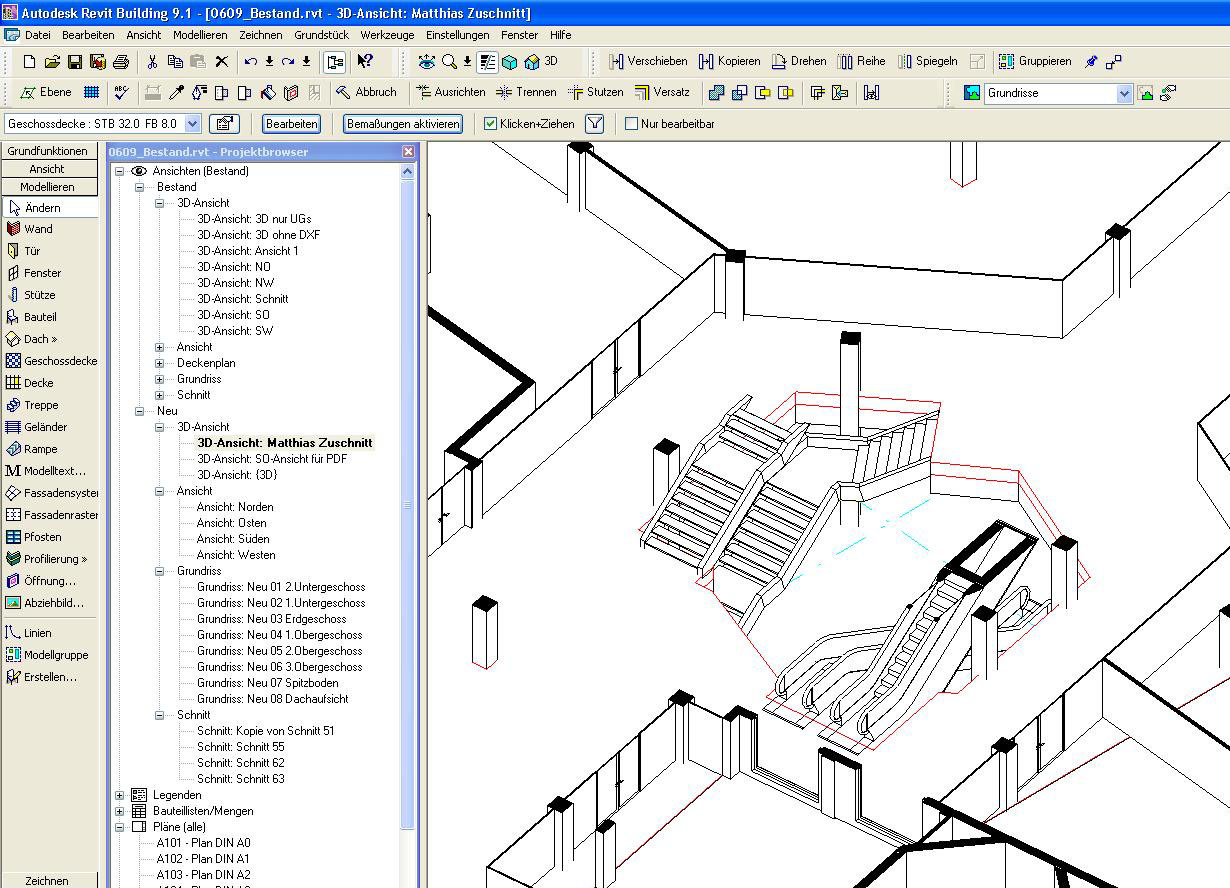

hat jemand eine ahnung, wie man eine deckenöffnung abbricht? - natürlich mit schwierigkeitsgrad.
die eigentliche frage ist, wie man sie richtig erstellt, um sie abbrechen zu können. es handelt sich um ein offenes treppenhaus, also eine art atrium. (siehe screenshot) treppe und loch sollen nun komplett abgebrochen und die decke geschlossen werden.
nun mal eine kurze liste von vorgehensweisen, die schon probiert wurden, aber nach meinem kenntnisstand nicht funktionieren:
- decke gleich mit öffnung generieren - falscher weg, weil öffnung läßt sich revittechnisch nicht abbrechen
- öffnung mit modellieren + öffnung + öffnungsplatzierungsoption nr.1 erstellen - falscher weg, weil öffnung läßt sich revittechnisch nicht abbrechen
- öffnung mit modellieren + öffnung + schachtöffnung erstellen (öffnungsplatzierungsoption nr.5) erstellen - scheinbar falscher weg, weil öffnung läßt sich zwar revittechnisch abbrechen, verschwindet aber optisch einfach nicht
(diese vorgehensweise wäre eigentlich mein favorit gewesen... )
- öffnung mit bauteil + deckendurchbruch erstellen - funktioniert theoretisch bestens, auch der abbruch, bis auf die tatsache, daß ich nicht weiß, wie ich diese komische unregelmäßig polygonale form (ganz zu schweigen von einer unregelmäßig runden an anderer stelle) als deckendurchbruchbauteil(-familie) hinkriegen soll.
wäre nett, wenn jemand weiterhelfen könnte.
vielen dank!
gruß,
Matthias

hallo,
ich hab keine lösung, aber eine gegenfrage:
bei uns im büro werden öffnungen nie als abbruch markiert, wir zeichnen hier einfach die neue neue decke ein.
etwas, das nicht vorhanden ist kann auch schlecht entfernt werden?
die decke würde ich mit loch als bestand zeichnen und das neue stück mit der phase neu.
grüße
b.schurig

hallo,
schon klar. ich dachte halt, es geht irgendwie automatischer - also eben mit dem abbruch des loches.
aber einfach die decke ergänzen wird wohl die lösung des ganzen sein.
danke!
