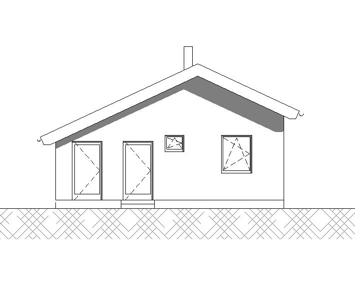

hallo revit kollegen,
wie kann ich die geländeschraffur in den ansichten ändern?
lg
gerald

Hallo Gerald,
Guck mal unter Einstellungen>Grundstückseinstellungen
Bei "Schnittgrafiken" kannst Du bei "Schnittmaterial" wie gewohnt ein anderes Material zuweisen.

erstellt am: 27. Feb. 2007 08:18    Editieren oder löschen Sie diesen Beitrag!  <-- editieren / zitieren -->   Antwort mit Zitat in Fett Antwort mit kursivem Zitat    Unities abgeben: 1 Unity (wenig hilfreich, aber dennoch)2 Unities3 Unities4 Unities5 Unities6 Unities7 Unities8 Unities9 Unities10 Unities
vielen dank!
