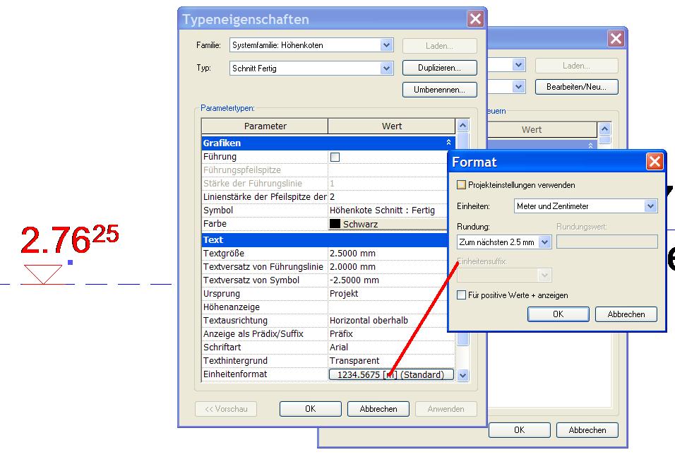

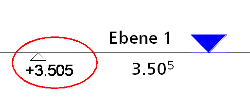

ist es möglich, die Höhenkote in der gleichen Weise darzustellen
wie die Höhenangabe der Ebene (hochgestellte 5)?
Iris

stell mal in den Typeneingenschaften der Höhenkote die Einheiten um, entweder auf Projekteinstellungen oder auf Meter und Zentimeter.
Dann sollte es gehen - zumindest in meinem 9.1er.
HTH
Tom

Hallo Tom,
1000 Dank - so funktioniert´s!
Iris
