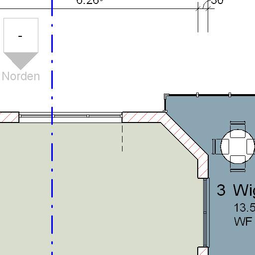

wie bekommt man die Strichlinie (siehe Anhang) beim
3flü_Fenster weg, das Fenster ist das Orginal
aus der Fensterfamilie.
mfg hack

Hoffe der Anhang geht jetzt
sorry

hallo,
bei den anhängen dürfen keine umlaute oder sonderzeichen genutzt werden.
in der fensterfamilie war wohl ein strich zu viel, ich habe die geänderte familie angehängt.
grüße
b.schurig

Vielen Dank Frau Schurig für die Schnelle Bearbeitung, aber leider kann ich mit dieser Version nichts anfangen, ich habe Vers. 9.0, die Vers. von dir muss also höher sein. Vieleich kann ich den Fehler selber beheben wenn ich weis was ich tun muss.

Hallo Hack,
mal sehen, ob wirs im Blindflug finden :-)...
Mach die Familie auf und gehe in den Grundriss. so wies auf dem jpg aussieht, könnte das ein Rest von einem Fensterflägel sein. Ich nehme mal an, dass die Flügel bei dieser Familie nicht dargestellt werden sollen.
Jetzt kommts natürlich drauf an, welche Familie Du als Vorlage benutzt hast. Wenns das 1flg. war, kanns Du im Grundriss bei den Darstellungen 50 oder 100 mal Nachschauen, wo der Rest des Flügels sich vesteckt hat. Da erscheint dann eben eine gestrichelte Linie im Grundriss.
Evtl. könnte die Linie genau hinter einer Refenzebene liegen, also auch mal die Referenzebenen ausblenden oder feste die Tab-Taste drücken.
Wenn Du die Linie dann gefunden hast --> Löschen. Das sollte es gewesen sein. Wenns gar nicht geht und pressiert (soll mal vorkommen ;-)), dann müsstest Du die Familie hochladen (endung .txt machen) oder mailen oder warten bis nach dem Wochenede...
Aber ich denke du wirst die Linie finden, Ostern ist eh nicht mehr weit
  Max
