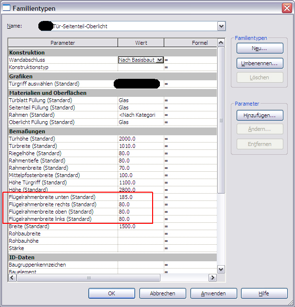

ich möchte eine Türliste generieren aus der ersichtlich ist, welche Stärke die Wand hat in der die jeweilige Tür eingebaut ist.
Meine Überlegung war, der Tür einen Parameter mitzugeben der sich diese Info selbst holt.
Nur: Woher?
(nein mit Kommentar möchte ich nicht arbeiten, da dieser dann "händisch" gepflegt werden muss).
Geht so etwas überhaupt?

Hallo Iris,
geht nicht gibt's nicht heißt die Devise - also mal etwas herumprobiert:
- man erstelle eine Familie als linienbasiertes generisches Modell und zeichne dort eine Linie, die an den begrenzenden Ebenen hängt, sowie einen gemeinsam genutzten Parameter mit dem Namen "Wandstärke" (als Längen-Parameter vom Typ "Exemplar")
- diesem Parameter gebe man als Formel den Wert "Länge" aus der Familie
- man stelle unter "Einstellungen > Familienkategorie  und -parameter" die Familie auf "Gemeinsam genutzt" und die Kategorie auf "Türen".
- Die Familie unter dem Namen "Wandstärkenmaß" speichern
- eine beliebige Türfamilie öffnen und die zuvor erstellte Familie einladen.
- einen "Strich" durch den Wandquerschnitt zeichnen und die Endpunkte innen und außen anhängen.
- die Sichtbarkeit des Striches auf "aus" setzen
- die so präparierte Türfamilie in ein Projekt laden.
- im Projekt einige dieser Türen zeichnen und in der Türliste aus den vorhandenen Parametern den Parameter "Wandstärke" in die Liste aufnehmen.
- wer mag, kann auch noch einen Bauteilstempel erstellen, der den Wert anzeigt > ist ja schließlich gemeinsam genutzt ;-))

Hallo Lars,
Danke für Deinen Vorschlag.
Sorry dass ich erst jetzt darauf zurückkomme, bin aber
gestern erst zum probieren gekommen.
Kann nur bestätigen dass der Eintrag doppelt in der Liste erscheint.
ABER, was mich an diesem Workaround noch mehr stört ist, dass ich
jeder Türfamilie diesen Parameter "verpassen" muss.
Und Türfamilien gibt´s ´ne Menge!
Hmmmm....?

Hallo Lars,
es ist mir ja peinlich, aber ich frag trotzdem:
Vor fast einem Jahr hast Du die Anleitung zum Erstellen des Parameters "Wandstärke" hier auf meine Frage hin gepostet.
Jetzt bin ich mal wieder dran und will´s nochmal nachvollziehen (was ich ja auch schon mal konnte... )
Und jetzt funktioniert´s nicht mehr.
Ich in der Türliste im Projekt ist zwar der Parameter Wandstärke vorhanden, er wird aber nicht automatisch "gespeist".
Die "Linie" (erzeugt über die Wandstärkenmass-Familie) in der Türfamilie hängt aber per Schloß an der Basiswand.
Ich weiß jetzt nicht mehr wo ich noch "drehen" muss.
Bitte um Nachhilfe.
Iris

Servus Iris,
hast Du dem Parameter "Wandstärke" die Formel "Länge" mitgegeben? Das ist eine mögliche Fehlerquelle von vielen...

Hallo Max,
komm´erst gerade wieder dazu mich mit dem Thema zu beschäftigen.
Wenn ich im Feld Formel "Länge" eingebe, meckert REVIT => sh. screenshot.
Zusatz: der Parameter Länge ist in der "reingeladenen" Familie Wandstärkenmass definiert.
