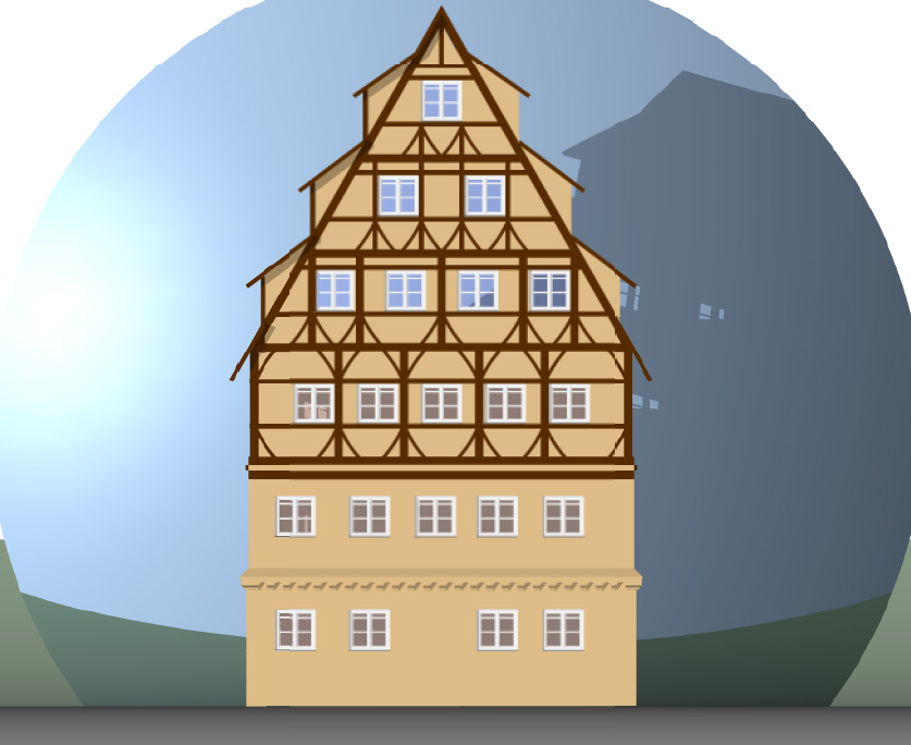

Hallo Simon,
ha, Tragwerke. Ich schlage mir grade ganze Nächte mit den Burschen um die Ohren. Das Ergebnis könnt ihr im Bildchen betrachten :-).
Das Fachwerk ist tatsächlich alles aus Balken gemacht. Allerdings würde ich aus meiner Sicht heraus nicht die vorgefertigten Familien empfehlen.
Zu Deiner Frage: Ich könnte mir vorstellen, dass das mit dem Höhenversatz mit einer Formel funktionieren könnte. Ich kann mir allerdings auch vorstellen, dass das Ganze nicht wirklich komfortabel (=schnell) zu benutzen ist. Revit gibt uns eigentlich genügend andere Möglichkeiten verzwickte Situationen einfach zu meistern. Das Fachwerk im Bildchen hat z. B. ca. 30 min gedauert zu erstellen.
Natürlich hängt die Vorgehensweise stark vom gewünschten Ergebnis ab, in meinem Fall habe ich das einfach so gelöst, dass ich die Balken als interne Familien unter der Rubrik Tragwerk als simple Extrusionen erstellt habe. Wiederkehrende Elemente habe ich kopiert. Sehr einfach, sehr schnell. So mag ich die Dinge :-).
Es gibt aber auch noch andere sehr schöne Lösungen. Nicht zu verachten ist die Möglichkeit, Balken auf beliebigen Ebenen platzieren zu können. So hat z. B. Siggi Pfundt mal eine Sparrenfamilie kreiert, die auf einem Balken basiert. Den kann man dann einfach aufs Dach werfen, indem man die Arbeitsebene einfach auf die Dachhaut legt. Schwupp, schon ist der Balken schräg, ohne Formel, ohne Versatz (sehr einfach, sehr schnell... usw  ).
Übrigens: Der Einsatz von Formeln in Familien ist vorsichtig zu geniessen, da er an der Performance saugt. Bei großen Projekten sollte man das im Hinterkopf behalten.
Was meinst Du Simon, wären das evtl alternativen für Dich?
Und bevor jemand fragt: Das Bildchen ist ganz aus Revit kreiert, ohne externe Nachbearbeitung. Ich sags ja: Revit macht einfach Spass
Zum Ende des Romans noch ein kleines Spiel (weil mit Revit kann man auch so schön spielen...): Das Haus gibts wirklich. Steht in einer bayrischen Stadt. Wers als Erster erkennt, verdient sich von mir 10 U´s
  Max
