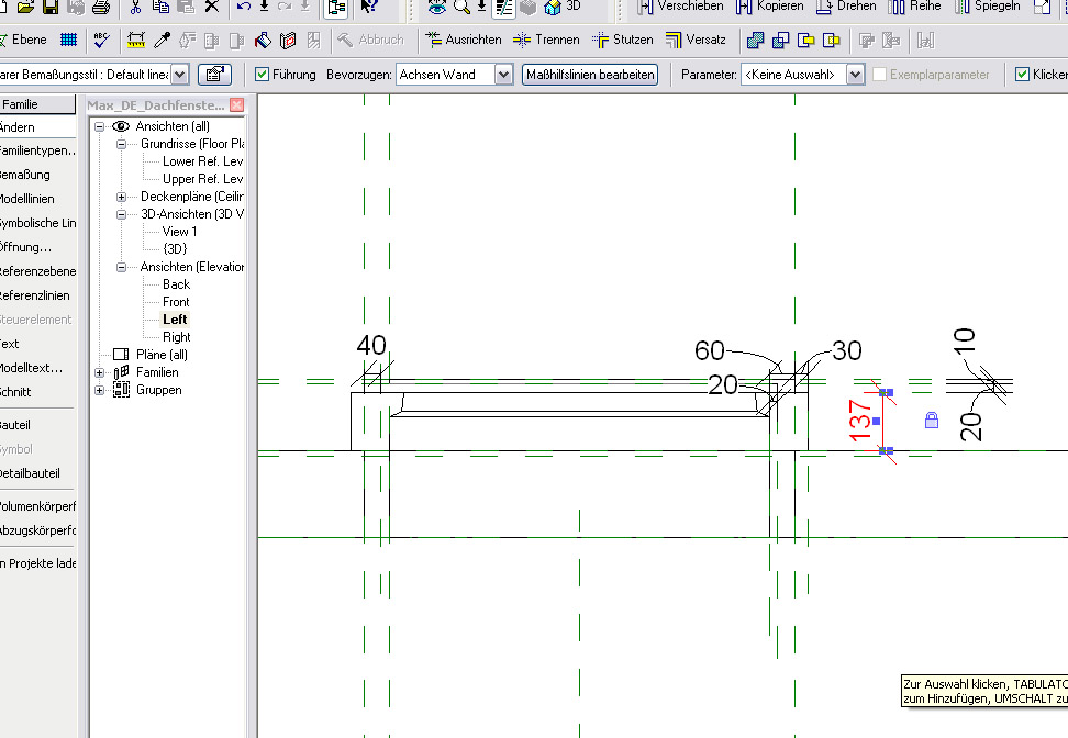

In Revit kann man Dachflächenfenster nur in ein Dach mit max. 18cm Stärke einfügen.
Hat jemand von euch schon den Fehler in der Dachfenster-Familie gefunden?
Gruß Gerald

Hallo Gerald,
hier werden sie geholfen :-)
Passt eh grad, das kommt in jeder Schulung... ;-)
Das Problem ist, dass der Sweep sich nicht der Dachkonstruktion anpasst. Wenn also die Dackonstruktionsstärke zu groß ist, wird der Sweep vom Dach "Verschluckt".
Wir müssen also dem Sweep erklären, dass er mit der Dachkonstruktionsstärke mitwandern solle.
Setze dazu z. B. ein Mass von der Dachkonstruktionsebene auf die Refenerenzebene "Glas unten" und der Sweep sollte schon mitwandern.
Das wars. Kleiner Fehler-Große Wirkung.

Ist mir leider zu schnell! :-(
"Setze dazu z. B. ein Mass von der Dachkonstruktionsebene auf die Refenerenzebene "Glas unten" und der Sweep sollte schon mitwandern"
Bin kein Meister in den Familien ;-)
Gruß Gerald

Danke Max- hab es doch noch geschafft!!!!
