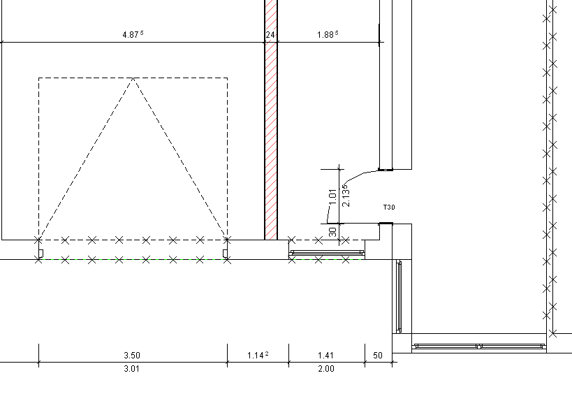

x-linietutorial(1).pdf
das ist gar nicht so schwer: Siehe Anhang!

Hallo Max.
Klar würde das so gehen. So könnte man sich helfen.
Bedeutet aber das man nachzeichnet= Doppelte Arbeit. Ich finde das muß schnellsten in Revit möglich sein. Wir verschicken nur Pläne in S/W , da muß eine enfache Darstellung her. Farbige Plots sind viel zu teuer.
Ich werde dann erst mal eine gepunktete Linie ausprobieren. Da besteht dann auch ein Unterschied zu den verdeckten Kanten.
Das ist denke ich im Moment die schnellste Möglichkeit. Wenn es dann eine andere Linie gibt kann man alles umstellen.

Man müsste also nochmal über die Linien der Abbruchwände drüberzeichnen, ist sicher auch nicht so elegant...
Ich find ich eigentlich nicht soo schlimm. Man kann das Detail ja auf die Wandlinien usw. ausrichten und dann das Schlösschen absperren und den Schlüssel wegwefen, dann ist die Sache schon erledigt. Klappt ganz gut.
Ich Arbeite zufällig auch grad an einem Bestandsplan, bisher funktionierts.
