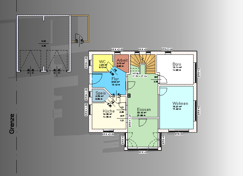

Ich habe folgendes Problem:
ich möchte eine fläche (leichtgrau ausgefüllt) im Hintergrund meines Planes erstellen. Ich habe alle verschiedenen mir bekannten Wegen ausprobiert und bin zu keiner Lösung gekommen. ich hab versucht über raum und fläche dies zu erstellen, jedoch ändert mir dann alle anderen raumflächen im plan auch, was ich nicht will. ich hab versucht einen flächenplan zu erstellen und diesen dann nur als fläche (alles andere nicht sichtbar) ins planlayout zu nehmen, doch dann positioniert sich die Fläche vor meinen Objekten (wände, fenster, ece.). Dann hab ich versucht via Detailelemente eine gefüllte Fläche zu machen, hat zwar funktioniert, doch es geschah das gleiche wie bei dem flächenplan, die fläche überdeckt alle bauelemente.
ich weiss nicht mehr weiter, und diese flächen sind für uns gestalterisch enorm für Bedeutung! Was kann ich also nun tun??
Danke für die Hilfe!
Gruss lolobolo

eine wirklich "elegante" Methode a la *gefüllter Bereich im Plan zeichnen und Anzeigereihenfolge > ganz unten* gibt es leider nicht. Der beste workaround, den ich bisher gefunden habe, ist folgender:
Ich erstelle mir Zeichenansichten (unter Ansicht > Zeichenansichten) und lege dort gefüllte Bereiche ab in den gewünschten Farben. Die Zeichenansichten nenne ich dann sinnvollerweise so, dass ich auch nachher noch erkenne, welche Farben verwendet wurden.
Dann: Die Zeichenansichten als erstes(!!!) auf einen leeren Plan ziehen, danach Grundrisse / Schnitte etc. reinziehen, dann bleiben diese auch oben liegen.

mit den Flächenplänen geht es übrigens auch, doch auch hier ist darauf zu achten, dass zuerst die Farbfüllungen auf den Plan gezogen werden und dann erst die Modellgeometrie ...

hab heraus gefunden, dass man nicht mal muss einen flächenplan erstellen, man kann auch den normalen grundriss duplizieren und darin eine fläche erstellen, dann schaltet man die restlichen "layers" aus und fügt ihn einfach zuerst ein...geht auch ganz tiptop!

wollte mal fragen wie man denn einen Farbverlauf erstellt?.
Und , auf deinem hübschen Bildchen, hast du ja auch nin Schatten reingemacht(sieht auch sehr gut dazu aus). Die Frage dazu ist, wie man den Schatten aus dem Grundriss aussparen kann?

ja der Farbverlauf geht eben grade (noch?) nicht, leider. Aber die Idee von Lars mit den Ebenen brachte mich auf den Gedanken, dass es mit einer gebogenen Ebene einen Art Farbverlauf geben könnte. So ein bissel getrixt, quasi ;-).
Da das mit der gebogenen Ebene ja irgendwie nicht so richtig gut geht, hab ich kurzerhand unter der Ebene 0 eine Tonne platziert, auf die die Sonne sehr flach von rechts draufscheint. Und da die Tonne eben unter der Bodenplatte liegt, fällt auch der Schatten nicht ins Haus, evtl liegts auch an der Farbfüllung der Räume, habs nicht probiert... Für eine Präsentation auf jeden Fall einen Versuch wert, oder? Die Tonne kann man ja anschließend ausblenden lassen.
