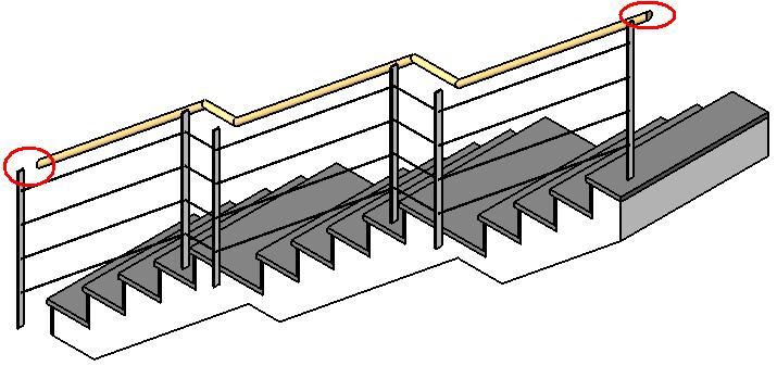

Hallo.
Ich habe hier eine einfache Industrietreppe aus Stahl.
wie kann ich in dem Bild bei den roten Kreisen das Geländer verkürzen/verschneiden ?(Also ohne Überstand)
Bei den Blauen Kreisen das Geländer verlängern ?
Irgendwie hab ich nicht den richtigen Weg gefunden..hmmm
Kann ich auch noch das seitliche geschlossene Wangenprofil austauschen in ein U-Profil?
Vielen Dank für jeden Hinweis.

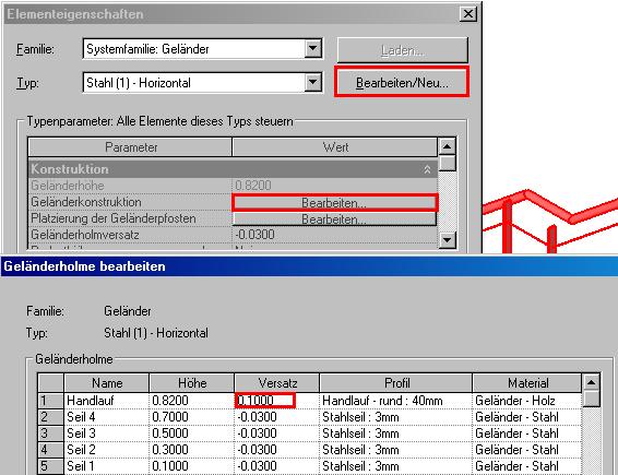

hallo,
wenn ich das richtig sehe, dann fehlt am antritt beim geländer das stückchen, dass oben dann zu viel ist.
kann es sein, dass hier aus versehen ein versatz im geländer einstellt wurde?
ich hab das mal in den beiden bildern so nachgestellt.
grüße
b.schurig

Hallo.
Nein das ist es nicht. Bei Geländerpfosten platzieren unter freien Bereich verschiebe ich die Lage des vert. Anfangs+ Endpfosten in Richtung Wangenachse.
Ich dachte das muss irgenwie mit Geländer bearbeiten gehen und dann die rote Linie korrigieren.
Ich bekomm aber da eine Fehlermeldung wenn die Linie über die Grenze der Treppe hinaus geht.

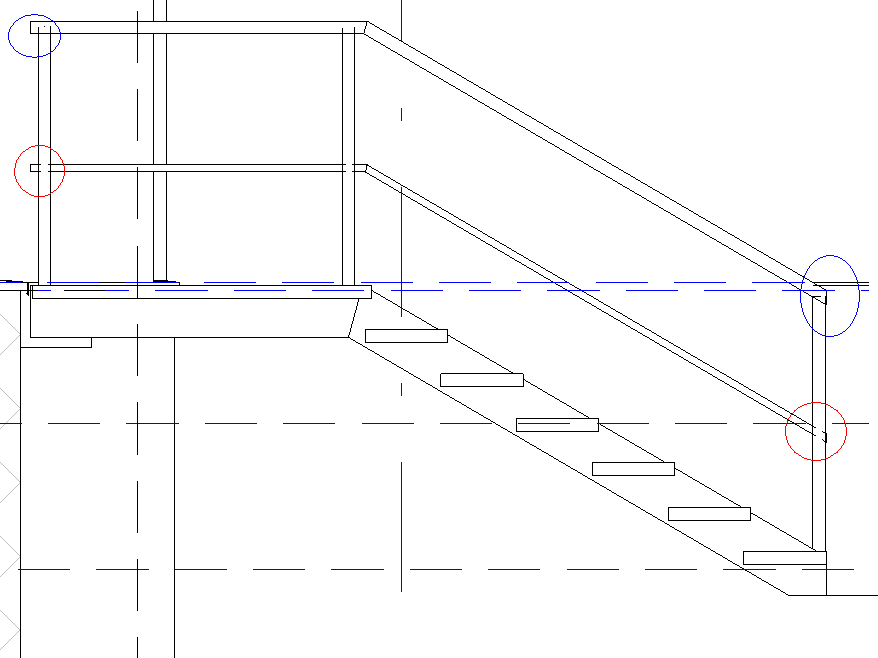

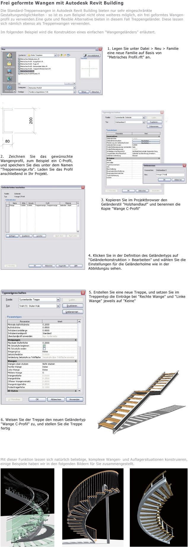

also: generell laufen alle horizontalen oder schrägen Geländerholme immer vom Anfang des "Geländer-Pfades" bis zum Ende, das lässt sich nicht ändern - es ist nicht möglich innerhalb eines Geländertyps verschieden lange Holme zu haben. Ist dies erwünscht, müssten der Treppe mehrere Geländer mit unterschiedlichen Pfaden hinzugefügt werden.
Was das U-Profil an der Seite angeht: Dazu habe ich mal ein kleines Tutorial geschrieben, auf dass ich hier verweisen möchte - am besten geht so etwas ebenfalls über ein Geländer.
Das Tutorial findet sich unter [URL=http://www.abcom-online.de/aktuell/content/news/newsletter/Newsletter_0603.html][/URL]

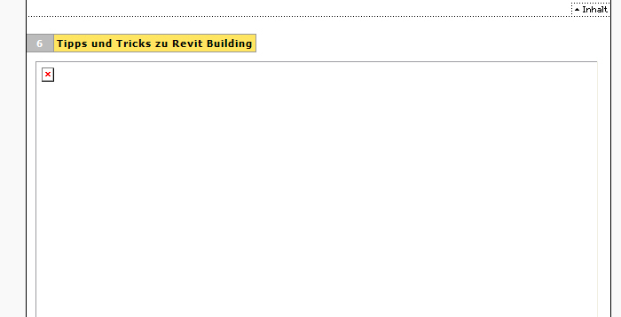

auch bei mir werden die Tipps auf der abcom-homepage leider nicht dargestellt (Siehe Anlage).
Schade

Danke. Die Bilder kann man gut sehen. Hab jetzt alles nachvollzogen.
Wenn ich jetzt ein seperates Geländer zeichne kann ich ja meine Treppe mit unterschiedlichen Handlauf und Füllung darstellen.
Wäre klasse wenn die nächste Version das einfach so könnte.
