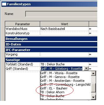

Hallo sehr geehrte Forenmitglieder,
Kann man einer verschachtelten Familie  (2x Generischem Modell inkl. Familientypen) mit 2 Exemplar Auswahlparameter Typ: “Familientyp; Generisches Modell„ (als Familienparameter) beim auswählen nach „Wert“ in den Familientypen nach Datei oder Name sperren lassen?  Oder ist das ein unveränderbarer Systemparameter? – siehe Bild
mit freundlichem Gruß
3d

hallo,
verstehe ich es richtig, dass die 2 rot markierten punkte im pulldown nicht angewählt werden sollen?
oder sollen unter griffe nur die griffe und unter türblatt nur die türblätter erscheinen?
grüße
b.schurig

Hallo sehr geehrte Frau Schurig
Bei der Auswahl soll Griff nur Griff und TB nur TB wählbar bleiben.

hallo,
ich vermute, dass es nicht zu trennen ist, weil es beide male ein generisches model ist.
vielleicht könnten sie die familien hochladen, dann kann ich mir das ganze genauer ansehen.
grüße
b.schurig

Barbara hat recht: da beide verschachtelten Familien von der gleichen Kategorie sind, können auch immer alle Familien über den Parameter ausgewählt werden.
Mein Vorschlag wäre, die Türblatt-Familie(n) nachträglich auf die Kategorie "Schreinerarbeiten" o.ä. umzustellen (über das Menü Einstellungen > Familienkategorie/-parameter), diese Familie neu in die Türfamilie zu laden und dort den Familienparameter für das Türblatt neu anzulegen. Dann wird sauber getrennt und es ist auch immer nur der "richtige" Typ anwählbar.

Herzlichen Dank allen Beteiligten
- Geht hervorragend.
