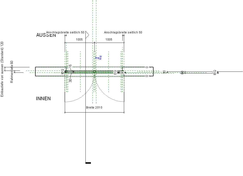

hallo,
wie kann ich ein 2-flügeliges fenster mit verschieden großen öffnungsbreiten erstellen? (siehe bild)
grüße
gerald

hallo,
der aufbau der fenster ist in der familie gesteuert, die vorhandenen sind mittig geteilt.
eventuell gibt es dieses fenster schon in der internetbibliotek, aber bisher habe ich es noch nicht gesehen.
vielleicht gibt es so einen fenstertypen auch bei revitcity, sonst muss die familie selbst erstellt werden.

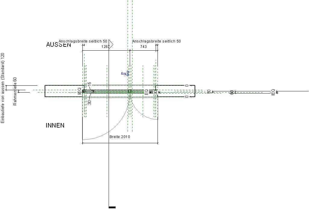

Hallo Gerald,
im Prinzip sind die ungleichmäßig geteilten Fenster und Türen schon mit bei. Man muß nur die mittlere EQ-Abhängigkeit löschen (Ref-Achse Center). Ich habe es einmal bei dem Fenster 2.Flg - Anschlag in den Bildern gezeigt. Man muß allerdings etwas rumprobieren bis man Konstruktion der einzelnen Fenster und Türen kapiert hat. Ob's bei allen geht???? Keine Ahnung. Bestimmt sind manche Vorlagen auch anderst konstruiert. In dem obrigen Fenster fand ich die Abhängigkeit z.B. im Grundriss 1:100.
Ich lade mal die geänderte Datei noch hoch. Dann versteht man die Anpassung eventuell besser.
Marcus

Hallo nochmal
hier die geänderte rfa-Datei
Zum Anschauen als Revit Familie laden.
Vorher die Dateiendung .TXT löschen. RFA-Dateien dürfen bei CAD.DE nicht upgeloadet werden
Marcus

he suuuuuper!!! danke wolf für das file- jetzt ist das problem auch gelöst...

Hallo Gerald,
beim 2flg. Fenster ohne Anschlag gehts genauso, nur dass man die Referenzebenen in der Ansicht 1:100 vorher einblenden muss.
Man könnte natürlich auch noch der Bemaßung einen Parameter "Flügelbreite" o. ä. zuweisen, dann kann man die Teilung bequem über die Eigenschaften steuern.
