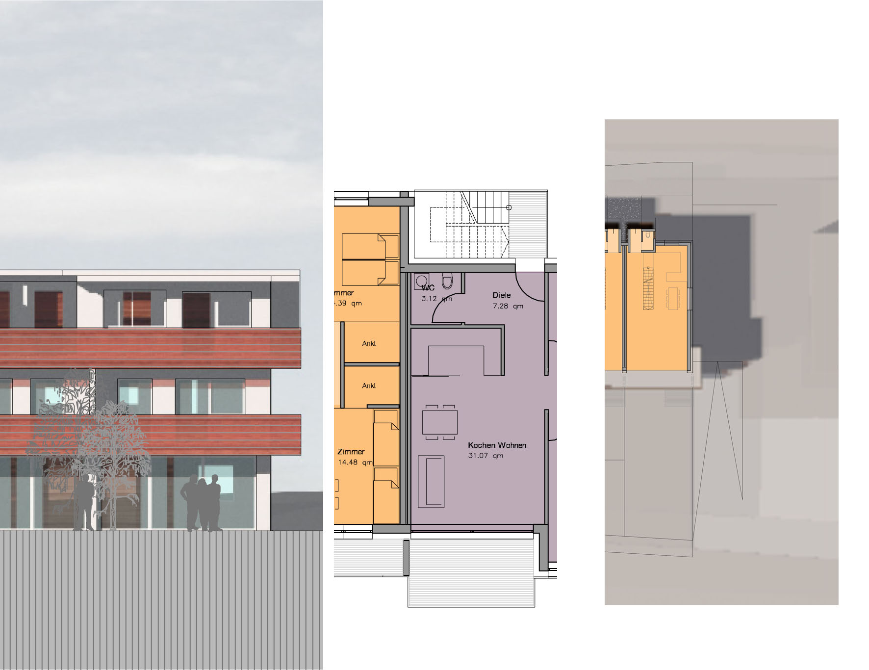

ok,
habe nun mal einen kleinen auszug angehängt.
linker teil: zb ansicht nmit schatten, hinterlegt mit farben...
mittelteil: grundriss...
rechts: lageplan mit hinterlegten schatten...

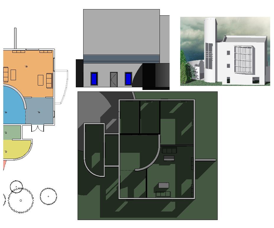

hallo,
ich habe mal eine demo grundriss genommen, ein paar bäume eingesetzt,die räume in bunt erfasst, den schatten im grundriss und in der ansicht aktiviert und einmal gerendert.
die sachen dann auf einen plan gelegt, die zuscheidebereiche ausgerichtet und dann das jpg gemacht.
zeitaufwand 40 min.
klar würde ich das in der form nicht abgeben, aber diese einzelnen ausschnitte zeigen, was generell direkt in revit ohne irgendeinen zusatz machbar ist.
(möbel gibts in 2D und in 3D, wie man an sofa und tisch erkennen kann)
