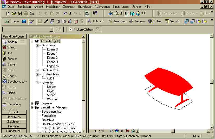

hallo,
ich bin anfänger in revit 9
habe folgendes problem
ich möchte gerne die datei tisch.dxf (bitte dateiendung ändern) in mein aktuelles projekt laden,
wie ist hier die grundsätzliche vorgehensweise?
ich habe schon die datei importiert, jedoch stimmt hier der masstab nicht, ausserdem würde ich gerne diesen tisch in einer bibliothek hinterlegen, wie geht das ?
im voraus, vielen dank für die hilfe
gruß
kleiner

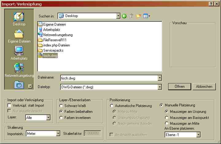

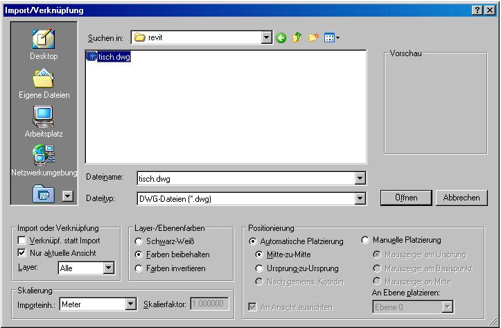

erstellt am: 18. Jan. 2007 16:39    Editieren oder löschen Sie diesen Beitrag!  <-- editieren / zitieren -->   Antwort mit Zitat in Fett Antwort mit kursivem Zitat    Unities abgeben: 1 Unity (wenig hilfreich, aber dennoch)2 Unities3 Unities4 Unities5 Unities6 Unities7 Unities8 Unities9 Unities10 Unities Nur für kleiner 10 Unities + Antwort hilfreich
tisch.zip
hallo,
in der dxf ist die variable measurement auf 0 gestellt, das bedeutet zoll. ich habe den wert auf 1 -> metrisch gestellt und als dwg gespeichert.
danach habe ich ins revit importiert, die einstellungen habe ich angehängt.
bibliotheken im üblichen sinne gibt es in revit nicht, die familien sind hier in ordnerstrukturen abgelegt.
man könnte sich also unter:
C:\Dokumente und Einstellungen\All Users\Anwendungsdaten\Autodesk\Revit Building 9\Metric Library
noch einen weiteren ordner anlegen und diesen für die eigenen dateien benutzen.
grüße
b.schurig

erstellt am: 18. Jan. 2007 17:02    Editieren oder löschen Sie diesen Beitrag!  <-- editieren / zitieren -->   Antwort mit Zitat in Fett Antwort mit kursivem Zitat    Unities abgeben: 1 Unity (wenig hilfreich, aber dennoch)2 Unities3 Unities4 Unities5 Unities6 Unities7 Unities8 Unities9 Unities10 Unities
hallo,
danke für die schnelle hilfe
habe aber noch das problem das der tisch in rot dargestellt wird (ich möchte gerne die farben von acad übernehmen, grau und brauch) obwohl ich gesagt habe farben beibehalten!
ausserdem weiß ich nicht wie ich eine familie anlege!
muss ich erst diese dwg in revit importieren, danach speichern? und danach diese datei in das verzeichnis legen?
gruß
kleiner
gruß
kleiner

erstellt am: 18. Jan. 2007 18:49    Editieren oder löschen Sie diesen Beitrag!  <-- editieren / zitieren -->   Antwort mit Zitat in Fett Antwort mit kursivem Zitat    Unities abgeben: 1 Unity (wenig hilfreich, aber dennoch)2 Unities3 Unities4 Unities5 Unities6 Unities7 Unities8 Unities9 Unities10 Unities Nur für kleiner 10 Unities + Antwort hilfreich
hallo,
der tisch ist rot in 3d, weil die elemente auf roten layern liegen.
normalerweise konstruiert man sich familien selber und legt diese gleich parametrisch an.
familien tragen die endung RFT, die zeichnungen haben die endung RVT.
über datei -> neu -> familie gelangt man zu den einzelnen vorlagen.
in diese dateien können auch dwgs eingelesen werden.
die dateien können überall liegen, der pfad ist nicht zwingend. beim einfügen einer familie kann jedes beliebige verzeichnis aufgerufen werden. der pfad war nur ein beispiel, da hier die anderen familien zu finden sind.
grüße
b.schurig

erstellt am: 24. Jan. 2007 16:16    Editieren oder löschen Sie diesen Beitrag!  <-- editieren / zitieren -->   Antwort mit Zitat in Fett Antwort mit kursivem Zitat    Unities abgeben: 1 Unity (wenig hilfreich, aber dennoch)2 Unities3 Unities4 Unities5 Unities6 Unities7 Unities8 Unities9 Unities10 Unities
hallo,
habe soweit alles hinbekommen, danke für die schnelle antwort,
jedoch habe ich noch das problem mit der farbe rot; obwohl in acad die  linien in verschiedenen farben dargestellt werden; wie kann ich hier am schnellsten den layer (rot) auf die dargestellt farbe in acad umstellen
gruß
kleiner
