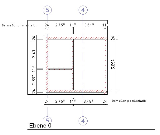

hallo leute,
wir erstellen häufig reihenhäuser, bei denen wir einzelbauanträge für die einzelnen hausabschnitte erstellen. das ergibt sich daraus, dass wir sehr viele bauherren haben, die ihre eigene genehmigung benötigen, vor allem, wenn es um öffentliche mittel etc. geht.
d.h. wir erstellen einen bauantrag für das endhaus, einen für das mittelhaus, usw.
nun haben wir in revit die gesamte reihe konstruiert und würden nun gerne plot-layouts erstellen, die jeweils nur den ausschnitt der betroffenen wohneinheit zeigen. z.b. ein layout für das eg des endhauses 1, ein layout für das og des endhauses 1, usw.
auf diesen a4-blättern soll dann auch nur dieser grundriss (meinetwegen auch noch mit teilen des/der angrenzenden wohneinheit/en) zu sehen sein.
soweit könnte ich mir das noch über den zuschneidebereich vorstellen, aber wie würde ich dann die seitlichen maßketten sichtbar machen können, die sozusagen links und rechts des grundrisses liegen?

erstellt am: 17. Jan. 2007 23:28    Editieren oder löschen Sie diesen Beitrag!  <-- editieren / zitieren -->   Antwort mit Zitat in Fett Antwort mit kursivem Zitat    Unities abgeben: 1 Unity (wenig hilfreich, aber dennoch)2 Unities3 Unities4 Unities5 Unities6 Unities7 Unities8 Unities9 Unities10 Unities Nur für stefancp 10 Unities + Antwort hilfreich
ich habe das gerade mal probiert. Mit Bildausschnitt den Bereich eingrenzen. Die fehlende Bemaßung ergänzen.Die Bemaßung ist auch außerhalb des Bildausschnittes positionierbar und auch plottbar.
Vielleicht hilft dir das.
Gruß Thomas

erstellt am: 18. Jan. 2007 08:43    Editieren oder löschen Sie diesen Beitrag!  <-- editieren / zitieren -->   Antwort mit Zitat in Fett Antwort mit kursivem Zitat    Unities abgeben: 1 Unity (wenig hilfreich, aber dennoch)2 Unities3 Unities4 Unities5 Unities6 Unities7 Unities8 Unities9 Unities10 Unities Nur für stefancp 10 Unities + Antwort hilfreich
Hallo.
Ich hab das mal mit dem Bildausschnitt versucht. Ok er ist da.
Hab ihn umbenannt. Mehr seh ich aber nicht. Es ein rechteckiger Kasten im z.B. Erdgeschoss.
Kann ich den jetzt auf einen Plan ziehen ?
Vielen Dank für jeden Hinweis.
Carsten

erstellt am: 18. Jan. 2007 14:47    Editieren oder löschen Sie diesen Beitrag!  <-- editieren / zitieren -->   Antwort mit Zitat in Fett Antwort mit kursivem Zitat    Unities abgeben: 1 Unity (wenig hilfreich, aber dennoch)2 Unities3 Unities4 Unities5 Unities6 Unities7 Unities8 Unities9 Unities10 Unities Nur für stefancp 10 Unities + Antwort hilfreich
Hallo Stefan,
prinzipiell würde ich hier empfehlen, von Anfang an jeden Abschnitt als einzelnes Projekt anzulegen und die einzelnen Projekte dann miteineander zu verknüpfen.
Dann hätte jedes Haus seine Extra Pläne, Bemaßungen und natürlich auch die Verwaltung der Bauherrenadresse für den Plankopf und die Änderungen wäre individuell steuerbar. Für eine schöne Darstellung kann man dann die Nachbarhäuser teilweise einblenden usw.
Man könnte das natürlich auch über 1 gesamtes Projekt steuern, dann könnte man mit Filtern arbeiten, d.H. jedes Bauteil bekommt eine Markierung "Haus1" oder "Haus mitte" usw. Am Ende könnte man alles ausblenden lassen, was nicht "Haus1" ist,usw. Das wäre aber mehr Arbeit, einen richtigen Vorteil kann ich nicht sehen (aber gehen würds auch).

erstellt am: 19. Jan. 2007 09:46    Editieren oder löschen Sie diesen Beitrag!  <-- editieren / zitieren -->   Antwort mit Zitat in Fett Antwort mit kursivem Zitat    Unities abgeben: 1 Unity (wenig hilfreich, aber dennoch)2 Unities3 Unities4 Unities5 Unities6 Unities7 Unities8 Unities9 Unities10 Unities Nur für stefancp 10 Unities + Antwort hilfreich
Ich würde da auch empfehlen, die einezelnen Häuser als eigene Projekte zu halten. Auch wenn jetzt schon alles da ist, würde ich mit "speichern unter" jeweils die einelnen Häsuer abspeichern und dann den Rest links und rechts löschen(antürlich auf der Kopie:-))
Dann eine Datei mit dem Grundstück machen und jeweils das einzelne Haus öffnen, dann Grundstück und Nachbarhäuser verknüpfen. Grosser Vorteil dabei: man kann ein- und ausschalten wie man will und die einzelnen Häuser können in Varianten bearbeitet werden, ohne grossen Verwaltungsaufwand.
