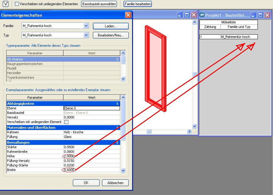

Ich hätte mal eine Frage an die "Revitler".
Wie bekomme ich in die Bauteilliste (in meinem Bespiel die Möbelliste)Parameter die von der Familie her nicht angeboten werden?
Wie z.B, Länge Breite Höhe etc. (siehe Bild).
Die Parameter sind ja in der Familie definiert.
Gruß Thomas

Hallo Thomas,

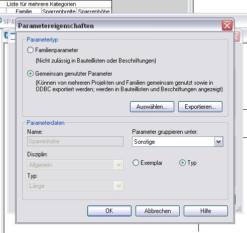

das liegt wahrscheinlich daran, dass die Parameter als Projektparameter definiert sind. Und diese können seltsamerweise nicht für Bauteillisten verwendet werden, wie diese Dialogbox auch recht freundlich mitteilt (sie verrät allerdings nicht warum; wahrscheinlich weiß auch sie es nicht  ).
Du kannst allerdings mal probieren, ob Du diese Parameter nicht als gemeinsam genutzte Parameter definieren kanns, diese werden auch von Bauteillisten erfasst.
