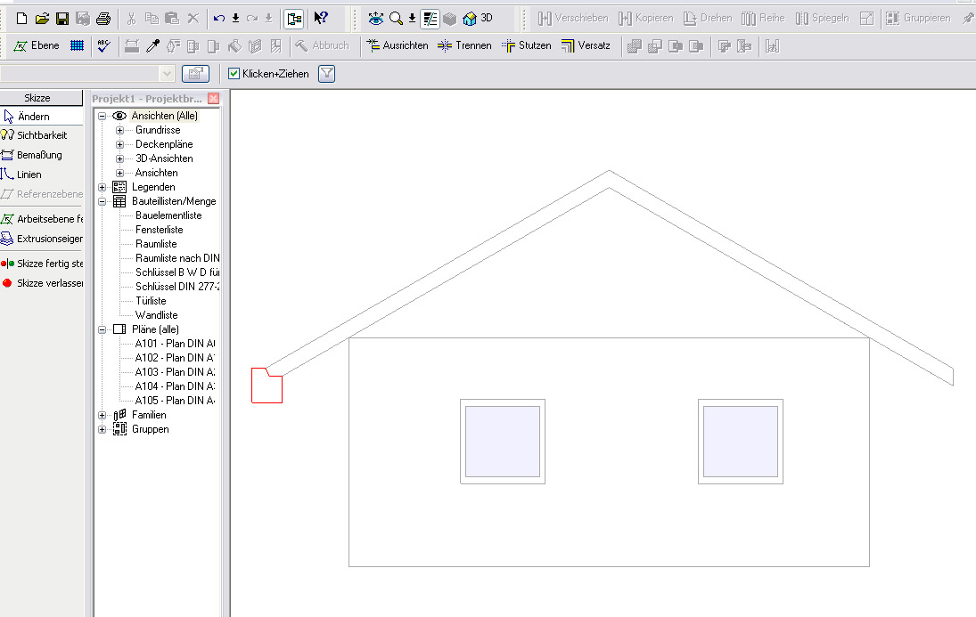

hallo leute,
ich stehe gerade vor dem problem, dass ich ein satteldach zeichne, das an einer traufseite einen 'zweiseitig schrägen abschluss' bekommen soll und an der anderen traufe einen 'vertikalen abschluss'.
die einstellung wird immer an beiden traufen übernommen.
kann mir jemand weiterhelfen?
danke schonmal im voraus.
gruß, stefan

Hallo Stefan,
Du kannst z. B. den "vertikalen Abschluß" einstellen für das komplette Dach und dann bei der 2. Traufe mit Hilfe eines Volumenabzugkörpers was zu viel ist wegschneiden.
Der Volumenabzugskörper wird erstellt über Modellieren>Erstellen>Dächer
Name eingeben
Vollumenabzugskörper>Extrusion wählen
Arbeitsebene auf Passende Ansicht stellen (über "Ebene" links oben am Bildschirm)
2d Skizze für Volumenabzugskörper erstellen + "Skizze fertig stellen" wählen
Volumenabzugskörper mit Dach schneiden ("Geometrie schneiden")
"Familie fertigstellen" wählen
