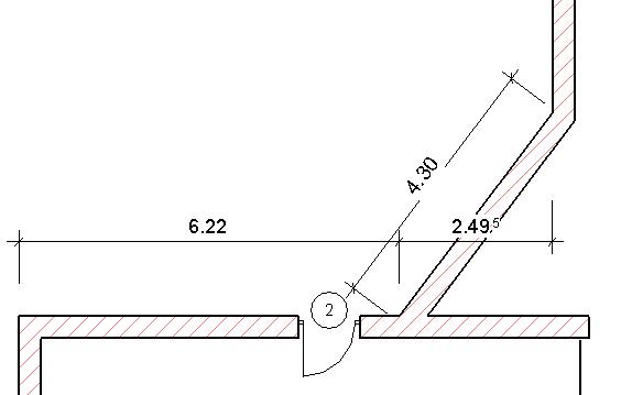

Ich habe mal ein Bild beigefügt. Es geht um die Bemassung der Wände.
In 3D kann ich die End bzw. Schnittpunkte anklicken in den Grundrissen nicht.
Gruß Thomas

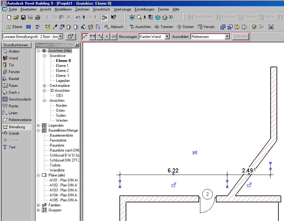

hallo,
ich habs mal nachgestellt. bitte beachten sie die roten markierungen bei dem bemassungseinstellungen.
so sollte es dann auch klappen.

Ich möchte aber die Länge der schrägen Wand paralell dazu.

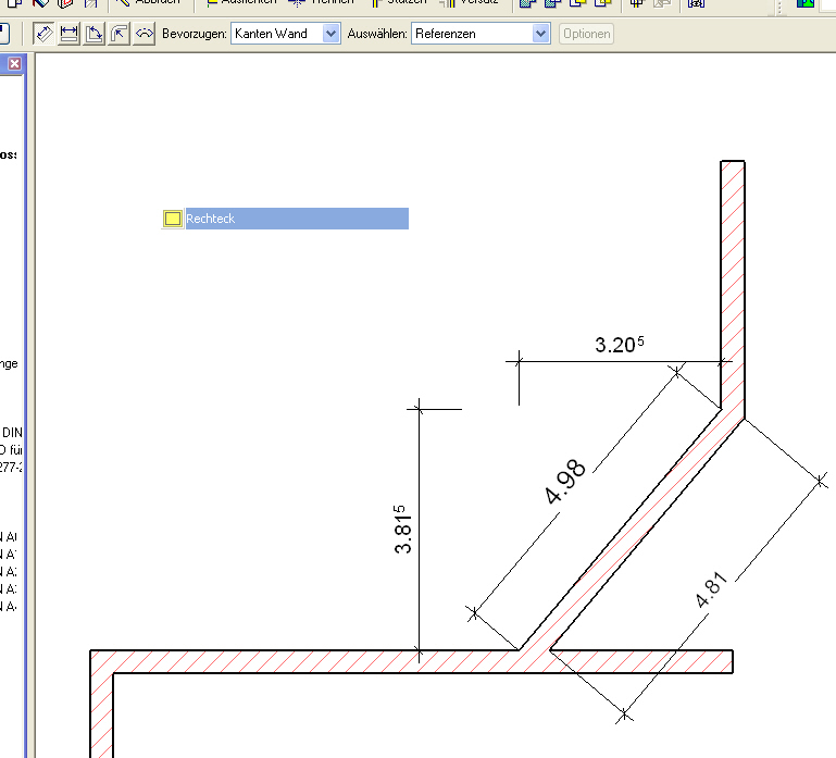

also die 4.30m in meinem bild?
ich habe hier die wandverbindung zur oberen lotrechten wand gelöst, in dem ich den wandendpunkt etwas nach oben gezogen habe.
dann die schräge wand anklicken und die temporäre bemassung in eine normale umwandeln. zum schluss den wandendpunkt der oberen wand wieder nach unten ziehen.
eine schönere lösung habe ich dazu auf die schnelle nicht gefunden.

Mit dieser Bemaßung kann wohl niemand was anfangen.
Ich möchte die Länge der schrägen Wand bis zu den Schnittpunkten der angrenzenden Wände. Also wenn so ein Maß so umständlich zum Erstellen ist und man eventuel sogar Hilfslinien dazu braucht wie ich schon in anderen Beiträgen gelesen habe,dann ist das nett ausgedrückt ein Mangel, der für ein Programm dieser Preisklasse gelinde gesagt beschämend ist. Ebenso verhält es sich mit dem Treppenwerkzeug.Ein Befehl wie 3D-Drehen, verschieben in Z-Richtung, 3d Linien etc. wären für ein 3D Programm auch sinnvoll.

zur Bemassung:
bitte benutzen Sie die ausgerichtete Bemassung. Mit dem Cursor auf den unteren Anfangspunkt gehen und mit der TAB-Taste schalten, bis Sie einen kleinen Punkt sehen, das gleiche machen Sie bitte an der oberen Ecke. Man kann es sehr gut erkennen, wenn Sie die feinen Linien ausschalten.
Danach können Sie die Bemassung absetzen. Ist zwar ein ganz klein wenig umständlich (Mehraufwand: vielleicht 5 Sekunden), aber es geht.

Danke für den Hinweis für die Bemaßung.
Ich kann aber probieren wie ich will, ich sehe aber keine kleinen Punkte.Ich habe jetzt festgestell,daß wenn keine hervorgehobene Line sichtbar ist man den Punkt anklicken muß.
Einfacher ist es wenn man in der schrägen Wand ein Fenster oder eine Tür hat und diese zuerst anklickt. Dann hat man schonmal die parallele
Ausrichtung der Bemassung und findet die Wandendpunkte besser.
Ist aber eine üble Klickerei bis man die ganzen Fangmöglichkeiten mit der Tab Taste durchhat.
Die kleine roten Fangpunkte sehe ich nur ganz selten. Keine Ahnung warum. Habe es auchmal mit Änderung der Hintergrundfarbe versucht, brachte aber auch keinen Erfolg.

Einfach mit dem Mauszeiger bis an die Kante der Wand fahren und da sollte der Punkt grau angezeigt werden. Mit Adlerauge ist er ersichtlich, ansonsten wie schon gesagt mit der Tabtaste abfragen.
