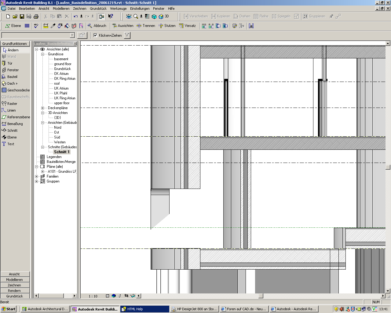

Hallo Ihr Lieben,
Ende letzten Jahres fragte ich bereits, wie man Schraffuren etc. in der Schnittansicht sichtbar macht. Supi. Hat geklappt. Natürlich habe ich schon etliche Beispielfilme auf der Autodeskseite gesehen, u.a. Werkplanung, in der die Schnittdarstdellung als für die Werkplanung geeignet erscheint. Alle Bauteilanschlüsse (vertikal und horizontal) scheinen zu stimmen, Folien,Bleche, alles da, toll! Frage: Wie definiert man Bauteilübergänge, damit es nicht so dumm aussieht, wie in dem von mir geposteten Pic? Kann ich alle noch so komplexen Details im Revit 3d bauen? und wenn ja, wie geht man dabei sinnvoll vor? Danke, danke

hallo,
mit den beiden befehlen "verdeckte linien anzeigen" und "verdeckte linien entfernen" aus dem werkzeugkasten "werkzeuge" kann man nachträglich noch die schnittdarstellung anpassen.
wichtig ist auch, dass bei den beiteilen unter der konstruktion bei der funktion, der passende wert, also zum beispiel "tragenden schicht 1" zugewiesen ist. elemente mit den gleichen werten verschneiden untereinander.
