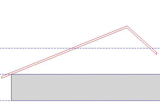

hallo leute,
habe wiedermal ein problem, bei dem ich weder durch tutorials, andere threads oder sonstwie weiterkomme...
ich zeichne gerade ein einfamilienhaus, das verschieden hohe drempel hat und dazu auch noch verschiedene dachneigungen. (s. bild 1)
soweit klingt es sicher ganz einfach, aber irgendwie klappt es mit dem verschneiden am first nicht vernünftig...

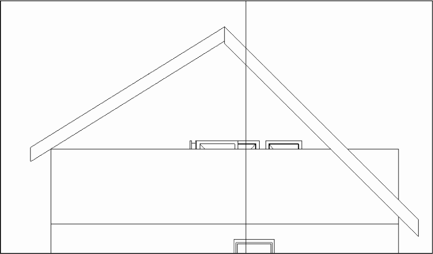

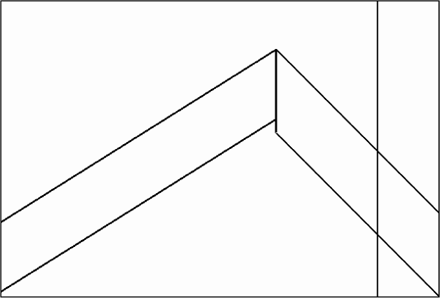

ich habe für die eine dachfläche eine ebene an der drempel-oberseite erstellt und für die andere fläche eine ebene an der oberseite des dazugehörigen drempels. somit habe ich 2 dachflächen, die sich an einem punkt auch treffen. über den ausrichten-befehl habe ich es auch hinbekommen, dass die beiden flächen sich verschneiden, also ein first entsteht, aber dort entsteht eine etwas merkwürdige ecke,
die ich mal als bild angehängt habe (bild 2).
wer kann mir einen tipp geben, wie ich die flächen besser verschneiden kann?
danke im voraus und gruß
stefan

hallo,
ich habe hier mit einem satteldachdach gearbeitet und diesem 2 unterschiedliche neigungen zugewiesen. die überschüssige dachfläche bei der höheren neigung habe ich dann über modellieren -> erstellen -> dach -> abzugskörperform -> abzugskörper extrusion abziehen lassen.
mit dem befehl habe ich ein rechteck erzeugt und diesem die extrusionseigenschaften 5m für die höhe gegeben. ist er abzugskörper fertig, muss man noch über den befehl "geometrie schneiden" das dach  und den abzugskörper anwählen.
grüße
b.schurig

guten morgen, frau schurig,
schonmal vorab vielen dank für ihre zügige antwort. ich habe es gleich mal ausprobiert. mein problem ist allerdings, dass ich es irgendwie nicht schaffe, dass der first wirklich mittig liegt.
ich habe mit dem satteldach in der ebene des höheren drempels begonnen und per skizze ein satteldach mit 2 unterschiedlichen neigungen erstellt. hat geklappt und sieht soweit auch gut aus, nur ist mein first dann erstmal nicht dort, wo er sein soll...
wie sind sie an die dacherstellung herangegangen?
gruß, stefan p.

hallo,
da ich keine exakten maße vorgegeben hatte, war es bei meinem dach egal, wo sich der first befindet. allerdings lässt dich die lage des firstes einfach über die beiden dachneigungen ausrechnen, bzw. wenn der first vorgegeben ist, dann kann über die dachneigung die position der imaginären traufe ausgerechnet werden. diese wird dann ja später über den abzugskörper ausgeschnitten.
grüße
b.schurig

die horizontale lage des firstes braucht ja nicht errechnet zu werden, da diese hausmittig liegt, aber die höhe ergibt sich dann in dem moment, wo ich per skizze 2 dachseiten zeichne, die eine feste neigung haben, eben einmal 45° und einmal 32°. nur wenn ich dies in der ebene des hohen drempels (32°-dachseite) so mache, dass ich die wandkante 50cm (überstand) nach aussen versetze und dies auch auf der anderen traufseite, dann ergibt sich erstmal ein first an falscher stelle, weil ja das dach von aussen zum first hin erzeugt wird. leider läßt sich dann diese 45°-dachfläche nicht separat in der seitenansicht oder im schnitt so verschieben, dass sie auf der richtigen ebene liegt, denn dann würde sich ja auch der richtige first ergeben. ebenso läßt sich ja auch in der seitenansicht nicht das ganze dach so verschieben, dass der first am errechneten platz sitzt.
das konstruktive problem hierbei scheint zu sein, dass man in einer ebene ein dach von der traufe zum first hin erzeugt, dessen traufpunkte nicht in derselben ebene liegen. einfacher wäre sicher, im schnitt eine skizze zu erstellen, ähnlich wie es beim wandbefehl möglich ist...
gruß, stefan p.

hallo,
das meinte ich ja oben, wenn der first vorgegeben ist, dann muss die position der traufe ausgerechnet werden.
aber es geht auch wie gewünscht über die ansicht. auf modelieren -> erstellen -> dächer -> volumenkörper extrusion.
dann mit linien das dach zeichnen, die extrusionshöhe anpassen und das dach drehen. hier aber den wert fest in die dialogbox oberhalb des zeichenblattes eintragen, nicht versuchen manuell zu drehen.
danach die familie fertigstellen.
grüße
b.schurig

hallo frau schurig,
danke für den letzten tipp mit dem skizzieren in der ansicht, denn der hat dann das erwünschte ergebnis auf einfachem wege gebracht!
viele grüße,
stefan p.
