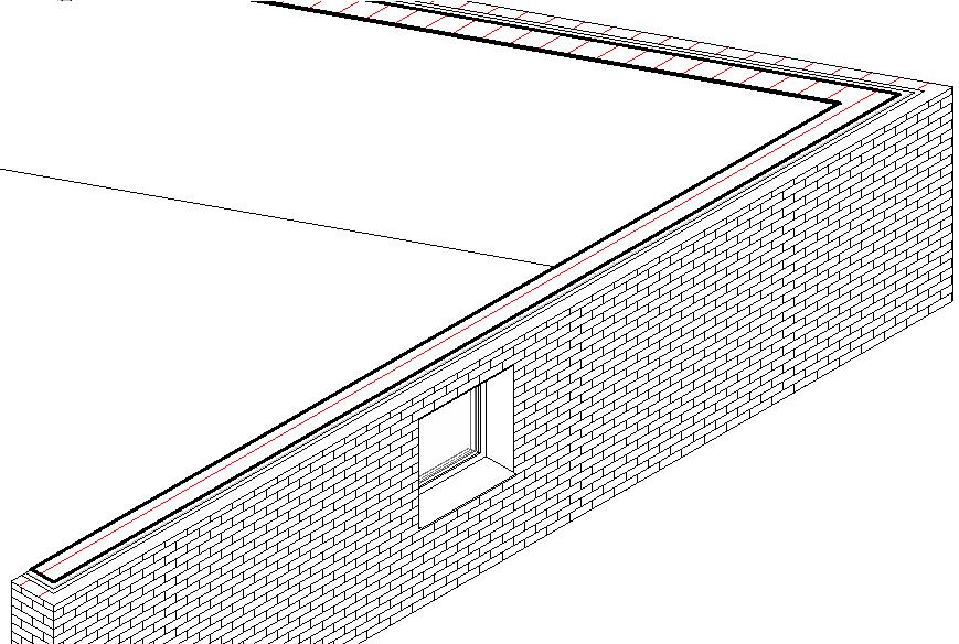

Ich möchte in der isometrischen Ansicht von
mehrschichtigen Wänden gern alle Schichten sehen.
Bei mir erscheint immer nur die äußere Kontur
der gesamten Wand. Dank im Voraus!

hallo,
wenn die darstellung in der form reichen sollte, einfach unter den elementeigenschaften der 3d ansicht bei "grenzen" den "3D-schnittbereich" sichtbar schalten ein paar mm nach unten in die wand ziehen. der 3D schnittbereich muss aber aktiv bleiben, wenn die seitlichen grenzen im modell stören sollten, dann muss der bereich noch seitlich vergrößert werden.

Vielen Dank, ich dachte allerdings
eher an eine transparente Darstellung
der gesamten Wand (so wie etwa in ADT).
Ich fürchte, so etwas ist nicht möglich,
obwohl es manchmal zur Prüfung konstruktiver
Beziehungen einzelner Teile hilfreich wäre.

hallo,
eine darstellung wie im adt ist meines erachtens nicht möglich. ich habs eben mal mit tansparenten materialien und dem rendern versucht, das hat aber leider nicht wie gehofft funktioniert.
